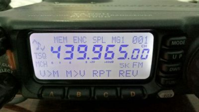

FT-100D VU/HF电台中继频差设置的问题。
就是不同中继频道可以保存不同的哑音,就是不能保存差频。发现频差调整了后其他频道的中继频差也会跟着改变,锁不住。另外这个机器怎么进入工程模式啊?

只看该作者 6楼 发表于: 2017-04-06
笨办法,在DUP里设置成功,但在SPL还是不行。谢谢楼上朋友。
