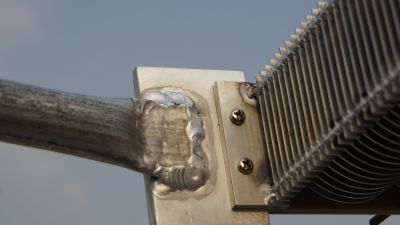

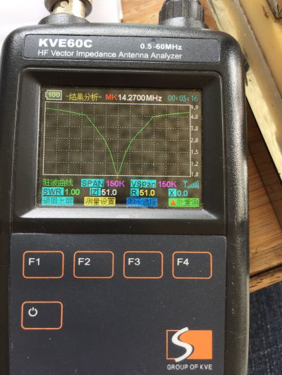

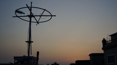

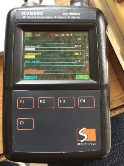

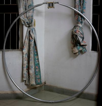

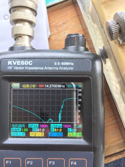

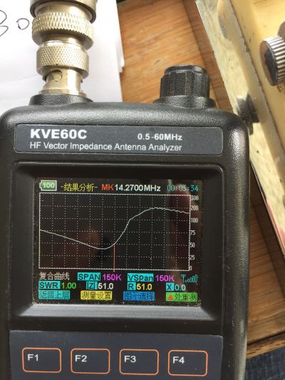

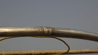

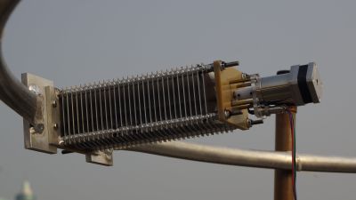

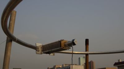

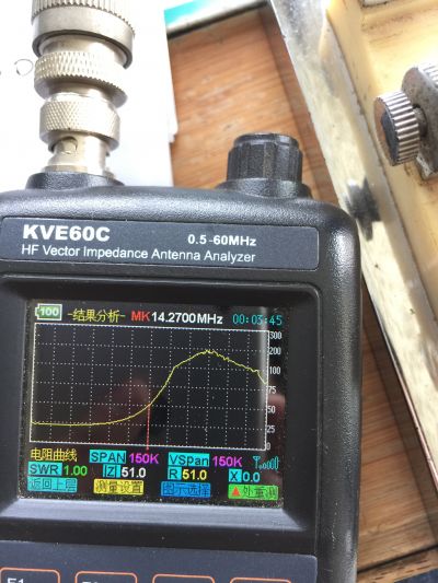

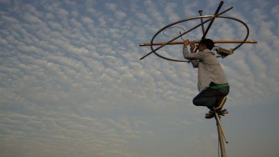

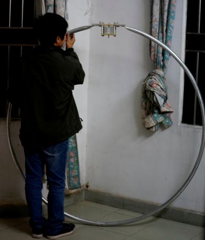

两种电容,大的工作在7MHz-14MHz 小的工作在14MHz-21MHz.环周长4.8m,32mm铝管。加上控制器,精准调谐。经过几天的通联测试,最远的通了美国,最近的通了东莞。7MHz 100W时电容打火了,只能工作在80W.电容耐压6.5KV的。看图吧~~~~

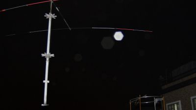

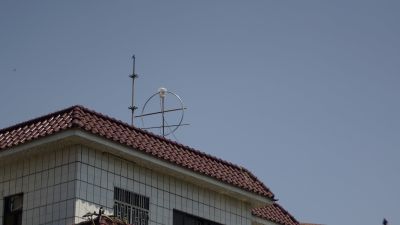

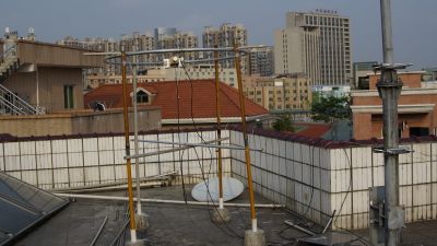

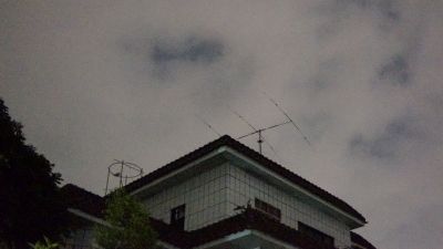

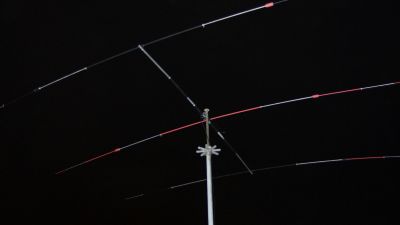

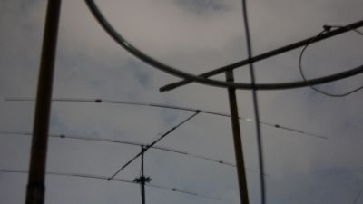

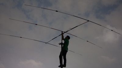

对比用的天线也架设好了。

只看该作者 3楼 发表于: 2017-04-03
这么大片距的电容还会打火啊?

调驻波费劲

不错,4公里5瓦近距离通联59+

只看该作者 7楼 发表于: 2017-04-04

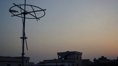

佩服楼主 佩服 ! 见识了!看到第五个图片,楼主在立杆上的,我紧张了。
安全第一。73!

只看该作者 8楼 发表于: 2017-04-04
用公式计算 7MHz 14MHz 电容上的电压都不大于4.4KV ,为何80W就打火了?

内容来自[手机版]  (2017-04-04 02:25)
使用控制器调谐很方便,视频过几天补上。

回 bd4lb 的帖子
bd4lb:佩服楼主 佩服 ! 见识了!看到第五个图片,楼主在立杆上的,我紧张了。
安全第一。73! (2017-04-04 10:21)
那个不是我呢。

回 莫森 的帖子
莫森:用公式计算 7MHz 14MHz 电容上的电压都不大于4.4KV ,为何80W就打火了? (2017-04-04 10:35)
我从来都不相信公式的,打火的视频近期上传。

回10楼。
是谁都一样。安全最重要。

只看该作者 16楼 发表于: 2017-04-06
打火才对!打火说明天线系统的插损小Q值高有效率!
