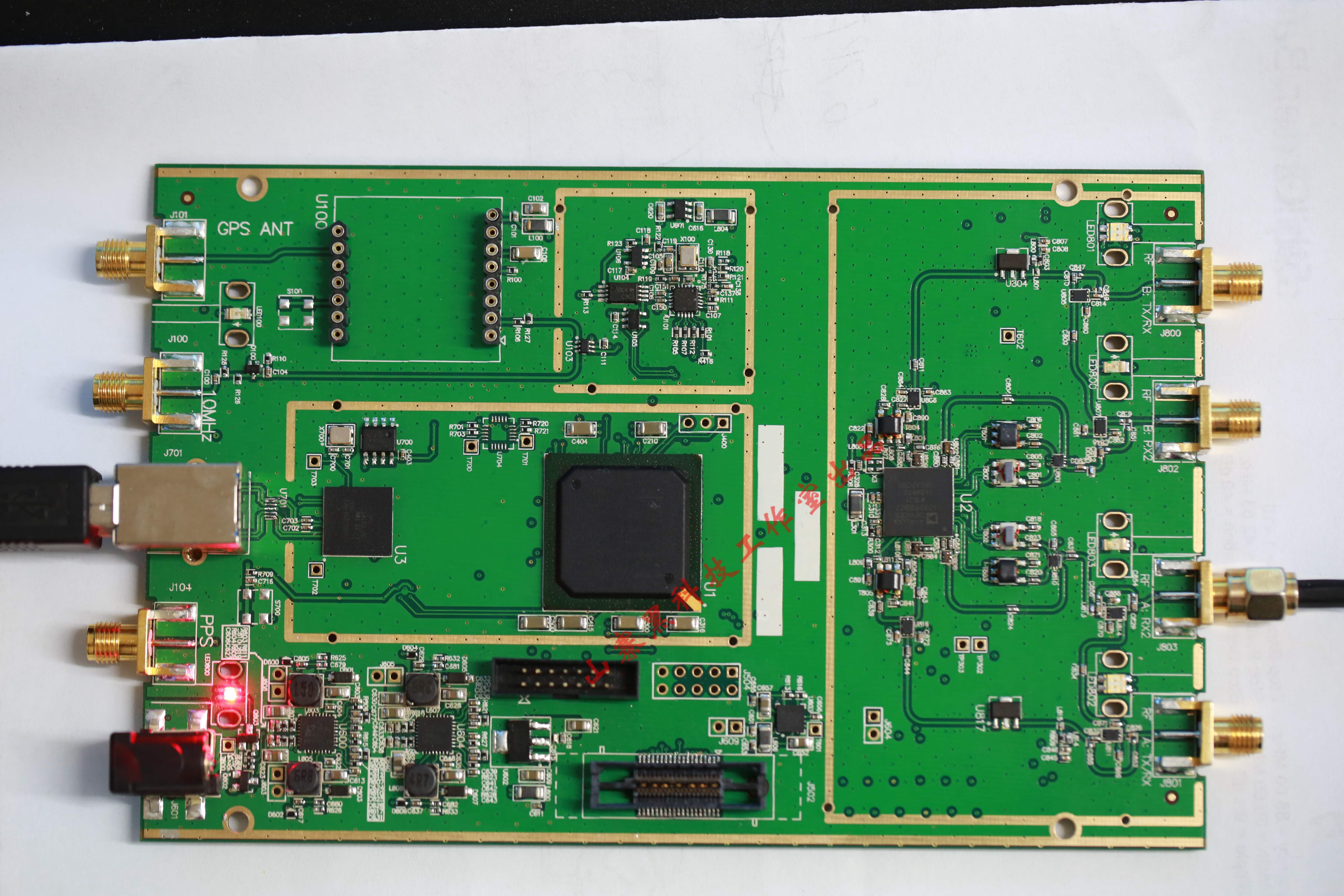

为了广大爱好者更好的适用B210,山寨黑科技工作室发表第一波国产兼容版B210测试,
测试软件HDSDR,信号源HP 8664A & RS CMU200
功率分配/合成器:MINI ZFRSC-42-S+
以下为测试图及说明

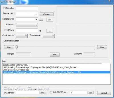

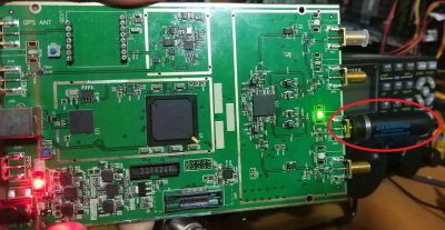

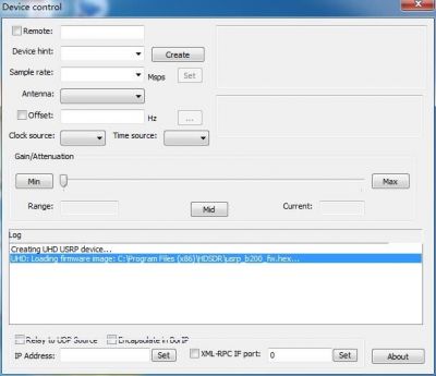

B210加电启动

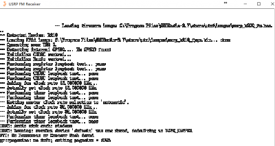

HDSDR启动中,加载USB驱动中……
加载固件中…………
固件加载完毕。
固件加载完毕,接收RX:B指示灯亮起

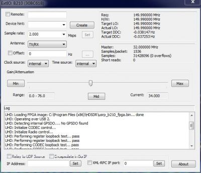

信号源输出151.5Mhz  -93dbm 无调制,CW
B210在HDSDR中接收频谱及瀑布图.
-103dbm信号   B210在HDSDR中接收情况
-120dbm信号输出 B210在HDSDR中接收情况
-130dbm信号输出 B210在HDSDR中接收情况
1251.1Mhz  -120dbm信号输出,B210在HDSDR中接收情况,以下测试只测试最小信号接收门限
2281.1Mhz  -120dbm信号输出,B210在HDSDR中接收情况
2981.1Mhz  -120dbm信号输出,B210在HDSDR中接收情况
2999.9Mhz  -113dbm信号输出,B210在HDSDR中接收情况

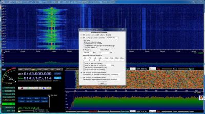

以下为双信号输入,B210在HDSDR中接收情况,功率合成器的衰减为6db,信号源1输出143.1Mhz  -34dbm衰减后的实际信号为-40dbm
信号源2输出143.125Mhz  -94dbm,衰减后的实际信号为-100dbm
连接示意图
HDSDR接受情况,瀑布图显示,两个信号间距25Khz,信号强度差的相对值为60dbm,小信号可接受,声音可分辨

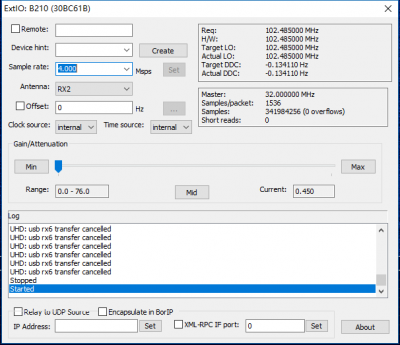

以下是B210结合上变频器在短波中的适用,变频器工作频率为1.8-30Mhz,
变频器的LO晶振有个体误差,因此,在适用中要设置LO的精确频率,本测试中简单设置了120Mhz,变频器在发货时会详细标明LO的精度误差。
连接示意图
信号源输出14.125Mhz,信号强度-113dbm。
B210在HDSDR中接收情况
信号源输出28.124Mhz,信号强度-113dbm。
B210在HDSDR中接收情况

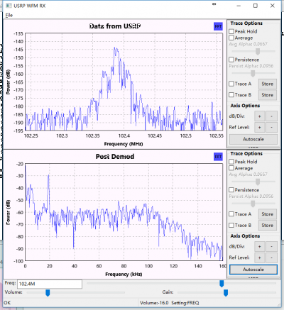

不会高级应用,我就用B210听听广播FM102.4
[ 此帖被BH4rrg在2017-04-11 21:35重新编辑 ]

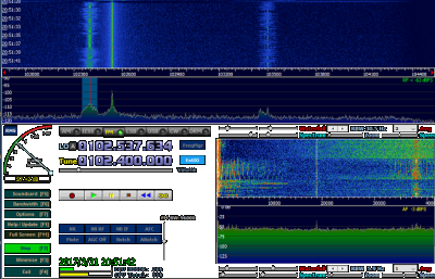

只看该作者 8楼 发表于: 2017-03-31
用HDSDR+B210来听听南京FM102.4

离线bh3ccw
275
只看该作者 9楼 发表于: 2017-03-31
回 BH4rrg 的帖子
BH4rrg:
你牛,2000块搞的一个收音机

离线BH4rrg
2832
只看该作者 10楼 发表于: 2017-03-31
感谢业余山寨科学家给了我吃螃蟹的机会,等普及进一步的应用方法
感谢提供B210测试版,提供GNU radio软件和HDSDR驱动!
等上变频板到手再继续测试HF段表现。
上个听FM102.4时用的天线

只看该作者 11楼 发表于: 2017-04-01
请教一下,那个10MHz的SMA接口是输出还是输入端?如果是个稳频的输入接口,我有个输出10MHz的伽钟是否可以在这里接入?
读万卷书心中不留一字,行千里路忘尽途中影子!
EX:BG7JAC、XX9TJC
OL51EG   TEL:棕橙紫黑红灰紫蓝蓝红灰
Email:bd7jac艾特chinaham.org
离线BA3CE
1652
只看该作者 12楼 发表于: 2017-04-01
回 BD7JAC 的帖子
BD7JAC:请教一下,那个10MHz的SMA接口是输出还是输入端?如果是个稳频的输入接口,我有个输出10MHz的伽钟是否可以在这里接入? (2017-04-01 13:17)
是的,0-10dbm 输入,然后在软件里设置使用ext ref

离线熊洋
只看该作者 13楼 发表于: 2017-04-10
请问下,楼主这个是什么软件?
离线bh3ccw
275
只看该作者 14楼 发表于: 2017-04-10
回 熊洋 的帖子
熊洋:[图片]
请问下,楼主这个是什么软件? (2017-04-10 13:41)
HDSDR的B210支持插件
