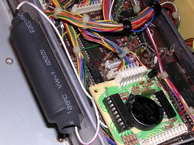

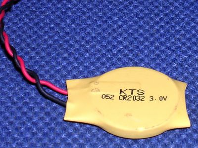

令人诟病的ICOM RAM板一直都令人头疼,主要是机器比较少开,而现在CR2032质量又很差,实测新的CR2032换上去一个多星期就从3.2V跌至2.8V。这样造成几乎每次开机器都发现RAM卡的电池又没有电了。虽然,只要换一个CR2032锂电池,再用电脑将数据灌进去,机器又可以使用了,但是,时不时这样折腾也觉得很不爽。
本来想要用EEPRAM来搞一块不用电池的RAM板,开动手不久又发现手头上的EEPRAM读写时序不是很兼容,电路上要作比较大的改动,感觉比较麻烦。

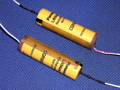

这天拆开一个很旧的笔记本电脑电池,惊异地发现虽然18650电池组被当垃圾放在一边好几年,但是测量电池的电压还很足。灵光一闪,就想到与其使用容量小兼质量差的CR2032,不如就用这些旧18650锂电池。机器里面大把地方安置,兼且容量又大(虽然这些旧电池的容量已经衰减,但是对于用来维持RAM静态工作来说,应该是很足够的了,而且实测其自放电又很少)。只要隔几年充它一次电,应该就能一直用下去的。

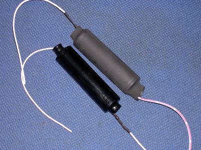

主意已定,就马上把18650电池清洁干净,并充满电,然后焊上一个二极管和正负极引线,最后用热缩胶把电池套上进行密封和绝缘。
分清正负极把18650电池的正负极引线焊到RAM板上,电路上与原来的CR2032并联使用。这样,既不用改动电路,又可以在把18659锂电池电池拆出来充电时方便用CR2032来短时间维持RAM的数据。

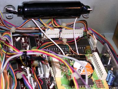

在机器上安装好RAM板之后,在机器内部找一个空位,用双面胶把18650电池固定好(机器内部大把空位,找最接近RAM板的地方)。
最后试机,证明一切正常。
对IC-R71E的改造好之后,接着又对IC-1271进行同样的改造,也成功了。

双面胶?机器发热  南方地区  很容易掉下来的     第五图  两个螺丝孔位 要是没用  可以研究 弄个 电池固定夹子

好主意,如果日后双面胶不行,就用这个办法。

bg2wrj:双面胶?机器发热  南方地区  很容易掉下来的  [表情] [表情]  第五图  两个螺丝孔位 要是没用  可以研究 弄个 电池固定夹子
 (2017-03-17 16:22)
用3m双面胶

回  6楼(BD4DLN)的帖子
第6楼BD4DLN于2017-03-18 12:11发表的 回 bg2wrj 的帖子 的帖子
bg2wrj:双面胶?机器发热  南方地区  很容易掉下来的  [表情] [表情]  第五图  两个螺 ..
现在用的就是3M的双面胶。
