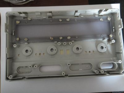

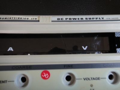

我买了一台龙威TPR-3020D可调电源,但它是有故障的电源,另外显示窗玻璃也开裂了,先从外观玻璃修起。

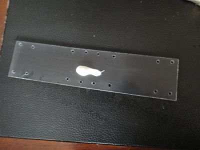

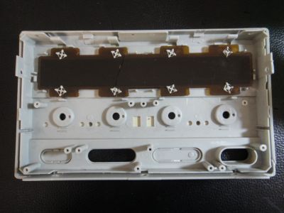

找到块有机玻璃加工成型。

白色的为抛光剂。

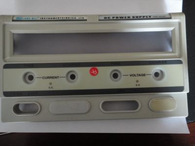

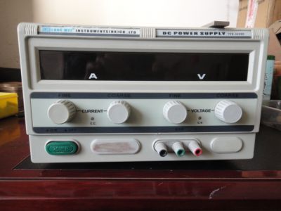

安装好的效果。

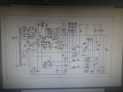

电路图如下:

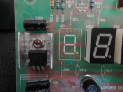

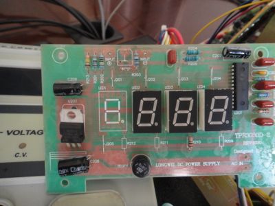

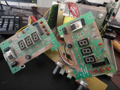

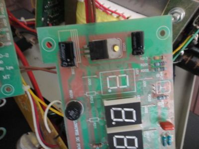

给数码显示的7805加散热片并螺栓固定。

离线bg3mar
1106
只看该作者 9楼 发表于: 2017-03-13
这个电源还是很好的,我觉得这电源最需要改进的就是接线柱,太小,而且不好用,大点的线耳就接触不好,再有就是风扇改成两档大功率全速,其余全部半速来降低风扇的噪声
