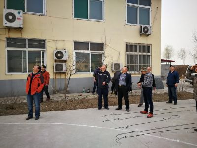

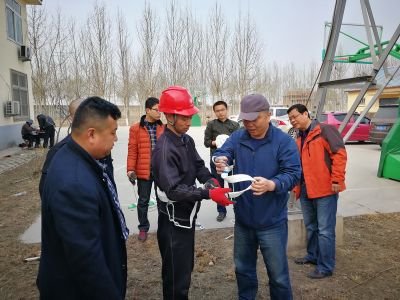

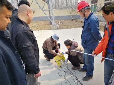

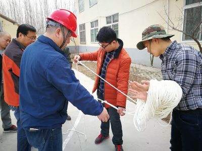

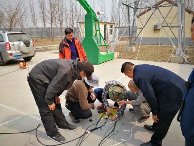

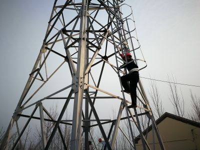

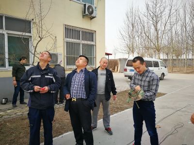

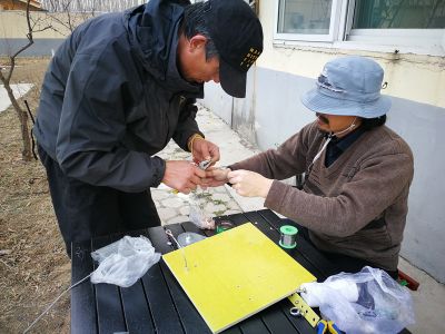

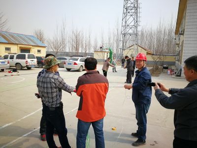

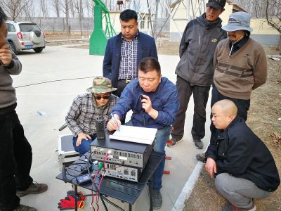

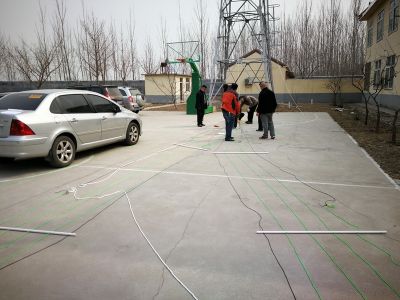

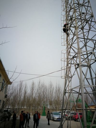

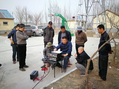

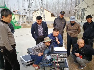

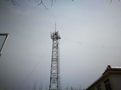

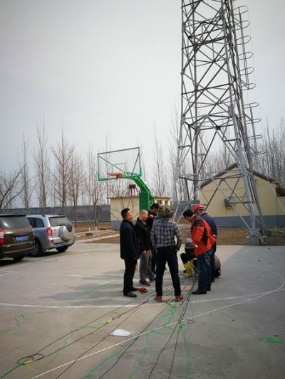

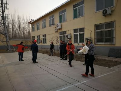

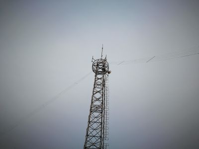

上周我们在济南黄河北岸野外架台时,4OUY说旁边水闸管理所领导是他的发小,院内一个废弃的铁塔可以给我们免费使用,我们一听高兴坏了,立马商量这个周末咱们架他个多段倒V天线玩玩儿。我当即画了个施工图,BI4KKC立刻准备齐了各种施工材料。大家今天一早就纷纷赶到施工现场,立刻准备起来,午饭大家就方便面了!中午架设成功,下午大概2点调试完毕,1.8,3.5,7,14,,21,28兆共六个波段,都调试到一比一点三以下。因为是多段天线,调整驻波时相互影响,因为有滑轮挂着巴伦,所以上上下下不少次,最终达到我们的要求,大家齐心协力,也非常辛苦,但都特别高兴。经过通联试验,效果也不错,毕竟巴伦位置高,发射仰角很低,试验时14兆都不起表。哈哈!好开心的一天!请大家看PP吧!

这么好的铁塔,不上80米-6米八木,总感觉有点浪费啊,哈哈

上面的避雷设施人家不让动,架不了旋转八木!

好厉害的6个波段倒v天线啊!请问一下,余老师:在1.8兆上通联了多少个电台?

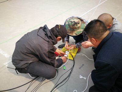

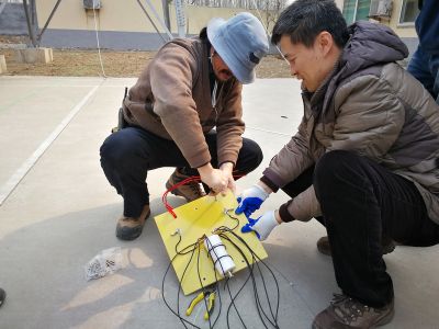

我又来欣赏余老师的大做。这六个波段用的啥巴伦?空心还是磁环?得缠多少圈呀?

波段多了不好调佩服
