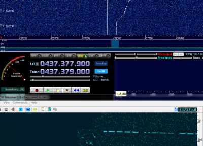

上图。本地数字集群信号NAYIF-1试用几天,灵敏度改进,感受效果非常好,我不得不强烈推荐,完全取代了RABBIT SDR高品质SDR接收机,FO29发射机上行时,低仰角也完全没有干扰,记得以前BG6LQZ说过RABBIT SDR在低仰角发射会有干扰的不足。

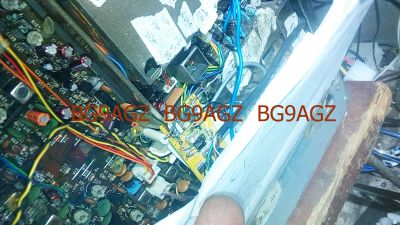

        下面分享制作过程: 首先这是一件很冒险的过程,难度有点大,非正常焊接,我也是冒着损坏接收机高放出路的危险。另外,主要是阻抗匹配无法解决,我的最后一个甚高频三极管C3355爆了,无法继续测试了,现在是强制取信号,分流到R7000里面的信号会衰减一半,但即使这样,在FO29上的表现超我的想象。
原理:R7000第一中频在778.7MHZ,所以通过馈线,信号损失很大,肯定比817过10厘米特氟龙线大,具体没机器,实际不知,所以把电视棒内置是一个很好方案。尽可能缩短信号接入点和电视棒距离。改动方案:
1.内置喇叭改到底部,给RTL2832留出空间安装,也给经常拆解上盖,防止损坏喇叭线正好解决

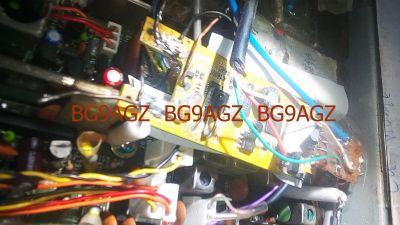

2.材料(馈线金属少许,电容一个,新电阻一个)翘起第一中频放大的屏蔽盖,从二极管正极脚焊接上一个新的小电阻,因为新的电阻金属脚长,可以深入里面焊接,上锡少许到RTL2832电视棒USB口金属和天线接头的地线铜箔,这2个地方用于焊接到馈线金属丝然后固定在中频板的螺丝上,然后从电视棒天线口焊接一个磁片电容103P到100P都行,从电视棒到中频金属盒子之间是用塑料胶带和下面的金属绝缘的。

使用:当瀑布上发现新信号时,多普勒软件里,改为接收机扫频控制模式(这种通过手调接收机扫频是以前BG6LQV云台软件里具备的),这样,当接收机的频率变化时,那么卫星下行频率就会改变,HDSDR指示的当前频率也会改变,也就是,接收机滑轮会带着发射机走向新的信号频率,这个瀑布会非常直观,好用,不得不说这简直是神器。
KKS-1 手调接收机频率移到卫星下行频率,带来的斜线。
PCB上 二极管位置

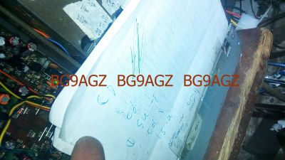

电视棒下面是纸和透明胶带绝缘胶带。
从二极管焊接电阻引线,难度非常大,我把外热电烙铁的头松了加长后才深入到第一中频出信号的二极管的管脚上焊接,很费眼力,,当然这个难度比起以前在电视棒上引出短波输入端要低很多。
用馈线金属丝固定电视棒PCB在中频板上
连接整体弄张纸做绝缘处理

又用了一天,发现FM 或CW  V  U上行时USB设备频繁死机,UBUNTU下也是如此,虽然电视棒USB重新插拔,可以恢复,只能调低功率来解决,奇怪了,U上暂时原因不考虑,但V上昨天满功率20W打J台,R台都很稳定,难道今日下雨?或者使用外置稳压电源不足?电视棒在发射机满功率干扰下很不稳定.
离线BG9AGZ
285
只看该作者 5楼 发表于: 2017-03-12
回 BG9AGZ 的帖子
BG9AGZ:又用了一天,发现FM 或CW  V  U上行时USB设备频繁死机,UBUNTU下也是如此,虽然电视棒USB重新插拔,可以恢复,只能调低功率来解决,奇怪了,U上暂时原因不考虑,但V上昨天满功率20W .. (2017-03-12 10:18)
满功率发射死机问题解决,是个小错误,但是V上似乎有干扰问题又出现了,作为卫星UV   信号瀑布,发现功能很强大, 纠正一个说法,看信号瀑布,手动调整接收机和发射机频率也是有点鸡肋,自动调整发射频率才算是神器,我说神器其实主要指这个意思 。
