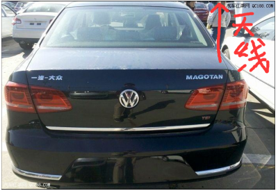

857D用NISSEI RS-40测试功率及驻波,机器调U段430频率接假负载,表测得功率18~19W驻波1.1不到(857D满功率U段20W)。当接到天馈后测得功率为11~12W,驻波1.2左右(馈线为钻石50-2两米,天线为老鹰AZ507BFX软质天线。当不通过馈线直接机器连接NISSEI RS-40再接老鹰天线后测得功率为17W左右。请问大神天馈出现了什么问题导致走馈线后损耗严重???
网上找了2张图,可以说明我的线路走法!(第二张图的线是从迈腾的后备箱支撑杆中穿过去的,中间是空的,然后再从侧边穿出)

馈线选-3的吧,不用边夹,换吸盘,馈线不要迷信什么特富龙,泡沫介质的损耗最小,馈线选择尤其在uhf更要注意,尽量粗些。实际使用中吸盘比较方便,不用考虑防盗问题,用就拿出来,而且也方便洗车。

比我的强,我的-3线4..2M长,吸盘处不到10W,正常使用中。

换-7的物理发泡的低损耗,可以进20,出18瓦。
