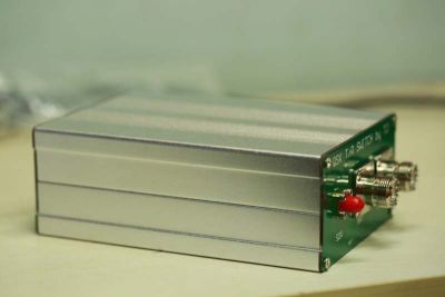

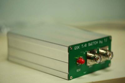

外形尺寸:150x105x55mm
使用13.8V供电,方便与电台电源兼容。产品产品使用超静音风扇用于为大功率PIN陶瓷二极管提供散热。内置PTT IN及OUT接口,方便在设备与功放链接

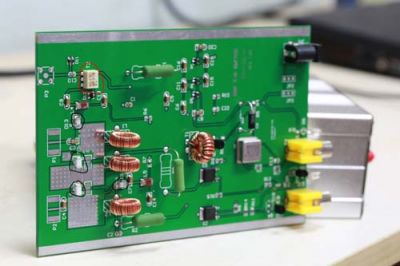

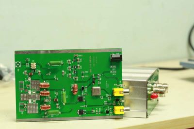

产品及内部PCB细节图。
局部细节图,黑色圆圈中的是高功率PIN陶瓷二极管,使用ma4p4006做发射切换,本产品共采用4颗高功率PIN陶瓷二极管,使用MINI功分器(上图红圈内)确保线路阻抗严格匹配,使用专业高Q值绕线磁圈电感,确保PIN二极管的供电,并且在SDR输出端加入了保护SDR设备的限幅保护器器。确保接收设备安全。

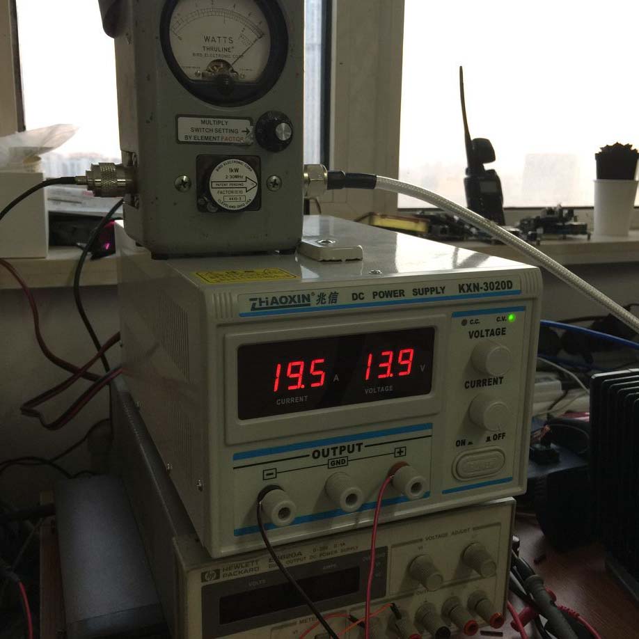

K3发射状态链接功率表及500W假负载后,功率表显示实际功率。

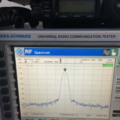

K3 120W满功发射,T/R开关SDR接受端不超过0dbm,实测为-4.8dbm,在14Mhz。
K3 120W满功发射,T/R开关SDR接受端不超过0dbm,实测为-3.5dbm,在28Mhz。
电源电流显示。
