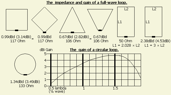

想在窗口水平架个2m波段天线,这几种loop水平架设时极化方向辐射方向是怎样的?
只能找到老外室内垂直架设的样子

用 在2米可以找找moxon天线,体积小和环差不多,这个前后比大,增益5-6db,别弄环了
400Mhz的,还没a4纸大,2米也不会很大。
