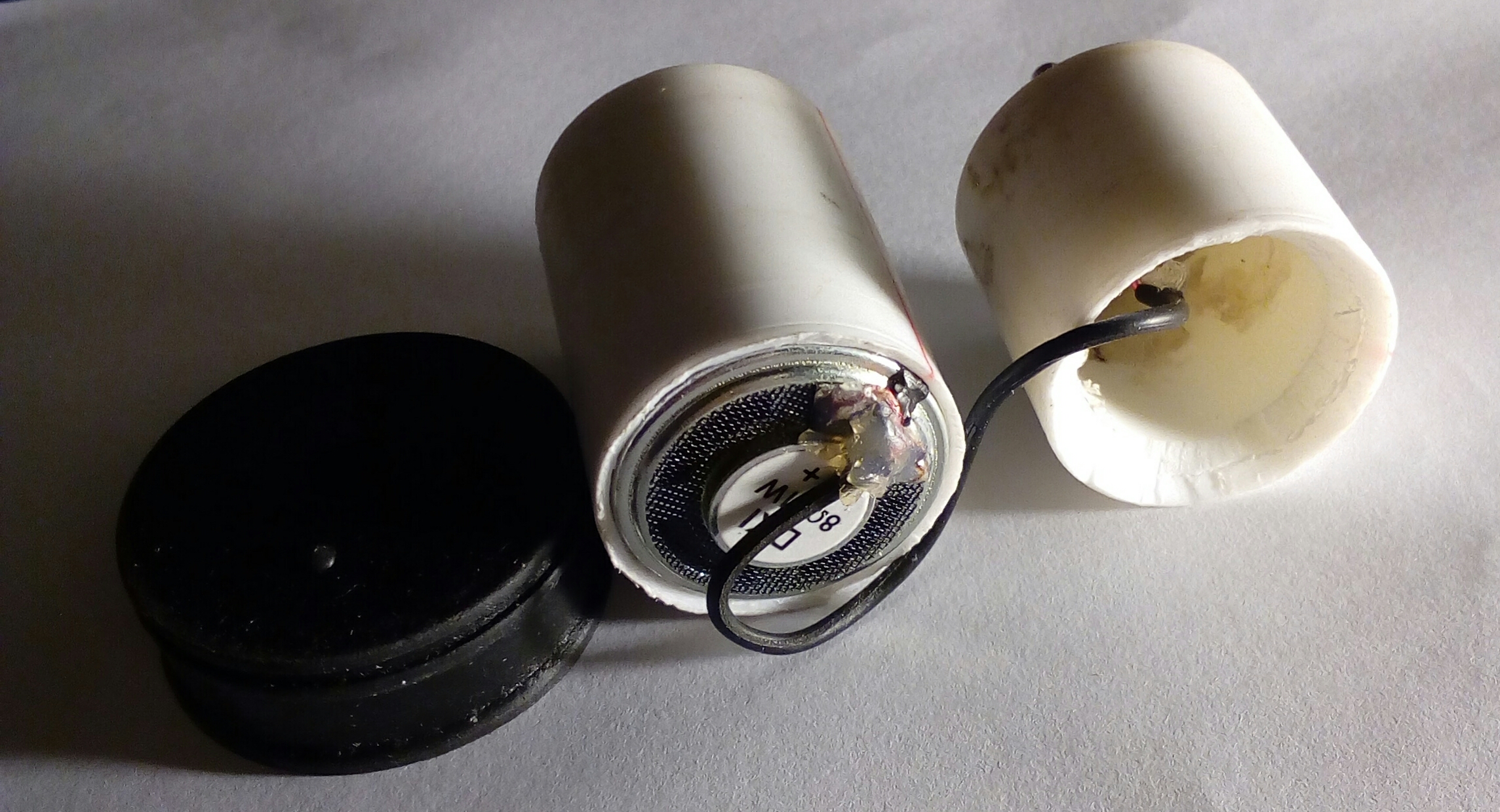

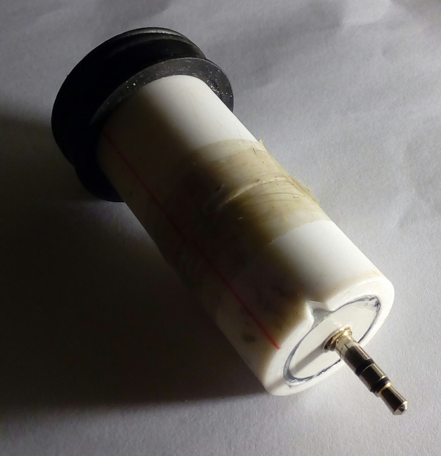

我用了一个直径23毫米的小喇叭,把它安装在一段外径25毫米的PPR水管内,管口套上一个有中心孔的胶皮盖,听CW信号,特别好。很可能是,喇叭和水管形成了共振腔,800赫兹的音频增强了,衰减了其它音频。

您这个塑料管音箱很有特点建议喇叭边和管壁接触的地方抹一点点硅胶减震。
