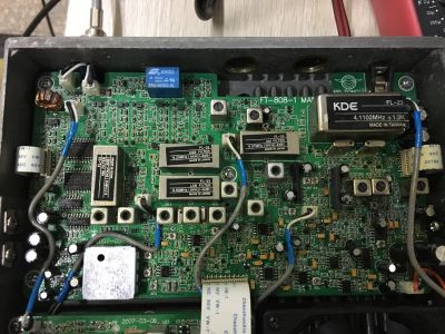

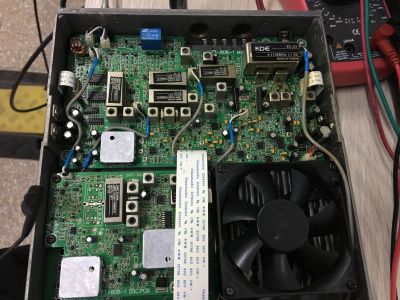

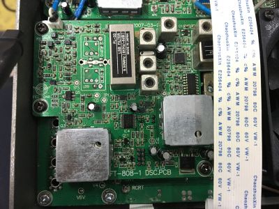

飞通ft808 按ptt 转换到发射状态,am模式和lsb模式都没有发射电流,从功放板找到Rf In,连接到第一个图的左上角插头,插头芯线接了一个万用表表笔,旁边用接收机没收到信号,初步判断不是功放板的问题。网上找不到图纸,哪位老师指导一下思路或者能提供图纸,先谢了。能维修的也可以和我联系。

312
只看该作者 2楼 发表于: 2017-07-27
接收正常吗?

离线v153
312
只看该作者 5楼 发表于: 2017-10-11
找个频谱或者示波器检查一下主板输出信号是否正常

离线bg8fty
60
只看该作者 7楼 发表于: 2023-06-08
主板照片看不清,有无维修手册之类的
