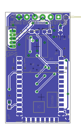

小米家的对讲机249,黄牛贵一些,增加了定位功能,实际上再买一个有点浪费,特此配合安卓aprsdroid,增加一个硬件装置,专门代替对讲机,出门如果不需要语音对讲,只要带个充电宝内置改装板,即可实现配对蓝牙发送定位的功能,价格便宜多了.
1.改装方法->自己买个充电宝外壳+电芯,要有空位放板子,带一个灯(用来控制射频板)
2.或者购买现成的板子
3.双击充电宝的开关,打开灯,蓝牙射频部分开始工作
4.配对使用吧.
ps:因为使用数传芯片,不能兼容现有的对讲机做的网关,需要使用兼容的网关才行,适合小范围RF--RF使用,最好统一
上述自己DIY的话使用透明数传模块+蓝牙透传(不是4.0)即可实现
成本估计蓝牙20+透明数传模块39,一个成本60左右!
设计板子参考:

米家对讲机就是这个模式,连芯片用的都一样,高手们改固件吧
到处游荡的机器人火腿,目前在丽江
RIG:我有一堆uSDX
ANT:随时都能抄走的拉杆GP天线
离线bg7iyn
43
只看该作者 5楼 发表于: 2017-03-07
米家是stm32+rda1846+bt4.0哦..
这是纯数字通信不一样的!
