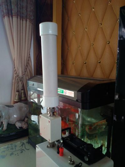

我手上还有一套自己DIY的,早就闲置在家吃灰了。PM我你的地址,我送给你玩吧
离线zkf0100007
118
只看该作者 12楼 发表于: 2017-03-02
回 bh7peu 的帖子
bh7peu:我手上还有一套自己DIY的,早就闲置在家吃灰了。PM我你的地址,我送给你玩吧[表情]
[图片] (2017-03-02 11:50)
室内接收效果怎么样?
BG7GF

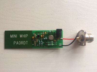

只看该作者 13楼 发表于: 2017-03-02
这个设计,如果放到室外的话,供电需要一对单独的较长的电源线。
离线zkf0100007
118
只看该作者 14楼 发表于: 2017-03-02
回 bg7ifg 的帖子
bg7ifg:这个设计,如果放到室外的话,供电需要一对单独的较长的电源线。
 (2017-03-02 17:16)
没有啊,我这个是兼容内部供电和外部通过馈线供电的
BG7GF

离线bh7peu
880
只看该作者 16楼 发表于: 2017-03-03
回 zkf0100007 的帖子
zkf0100007:室内接收效果怎么样? (2017-03-02 13:42)
任何短波天线放室内接收都不会太好。
离线bh7peu
880
只看该作者 17楼 发表于: 2017-03-03
回 zkf0100007 的帖子
zkf0100007:没有啊,我这个是兼容内部供电和外部通过馈线供电的 (2017-03-02 20:35)
对的,通过电缆供电,供电单元放在室内,接收单位放室外。

离线zkf0100007
118
只看该作者 19楼 发表于: 2017-03-03
采用馈线供电时,C5不焊,直接短接
BG7GF
