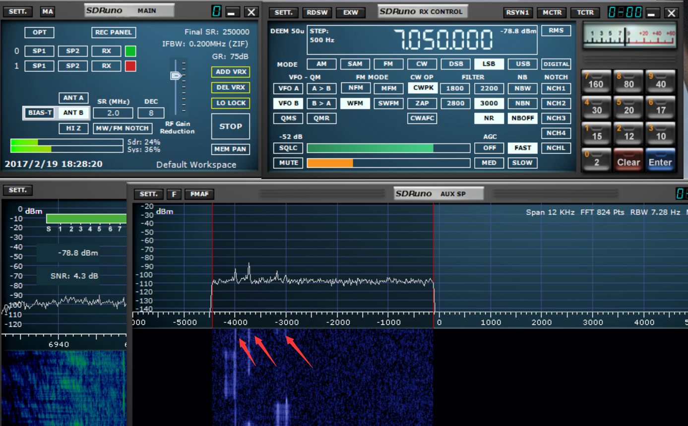

下图为接收带宽内CW干扰

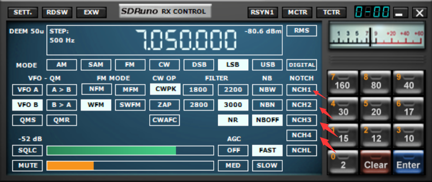

下图为4个滤波器开关,可根据干扰自己选择

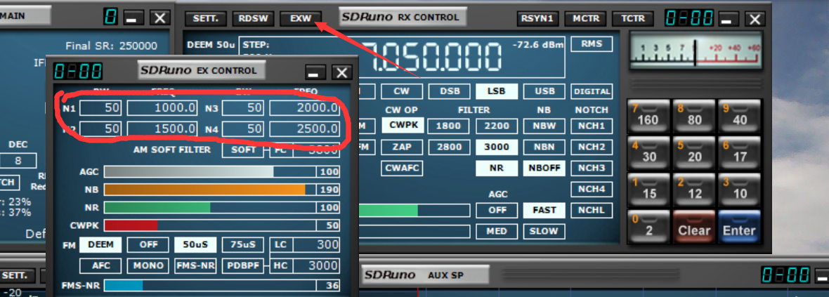

点击EXW按钮打开陷波器设置窗,这里可以设置4个陷波器陷波宽度和位置

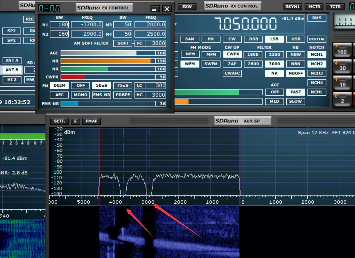

把波谷调整到想要滤除的信号上选择好合适的宽度就可以了
