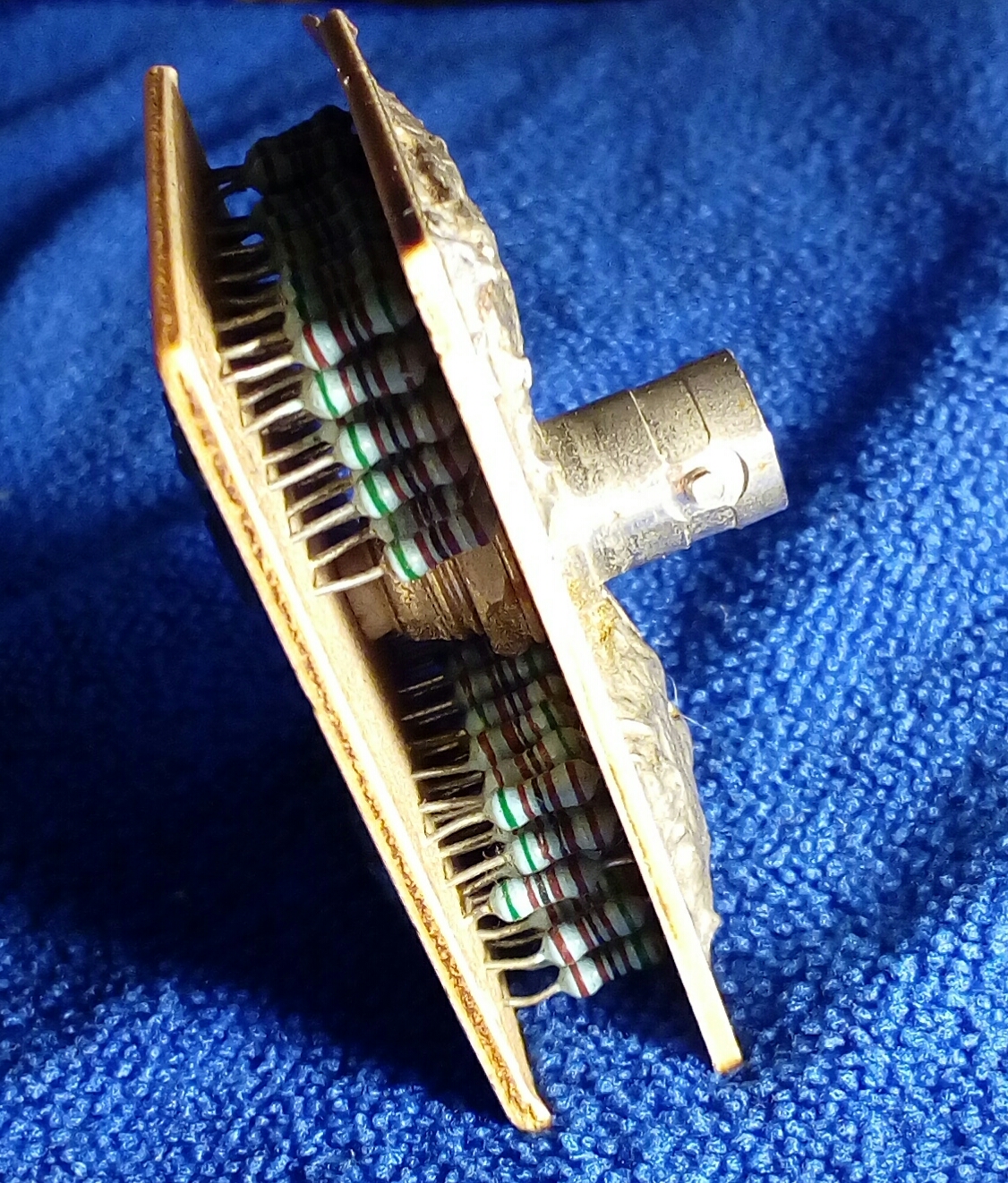

很多年之前,用100个0.25瓦5K的电阻,并联,自制的假负载。您可以参考一下。用在3.5,7.0,14,21,28MHz,驻波比是1.0---1.2。频率升高,驻波也升高。

bd4lb:[图片]很多年之前,用100个0.25瓦5K的电阻,并联,自制的假负载。您可以参考一下。用在3.5,7.0,14,21,28MHz,驻波比是1.0---1.2。频率升高,驻波也升高。 (2017-02-20 19:03)
100个0.25瓦是25瓦,那么密集,不一定能及时散热,而且两片电路板形成了较大电容,频率升高驻波也升高较快。
如果换成是300欧姆的5W碳膜电阻,只需要6只并联,电阻数量少了以后分部参数没有那么大。驻波情况会比较好

哈哈~那个假负载是我比较笨笨的DIY~以前,还没有淘宝呢。买商品的假负载比较困难。现在,我用NISSEI  RX—503驻波表测试过这个负载。短波段14兆赫以下,驻波比是1.0。在21--28兆赫,驻波比1.05--1.1。用KVE60C天线分析仪测试过,1.0——26兆赫以下,驻波比:1.0--1.06,电抗是0.0。在26—30兆赫,驻波比1.06--1.12,电抗,0.0---5.3。用CW模式,发射16瓦。同样的的时间,DIY的负载比商品负载确实要热一些。可能是商品假负载有散热片的原因吧。
