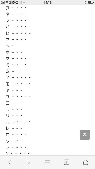

有摩尔斯码还有听不懂的,例如经常有----,四个嗒?

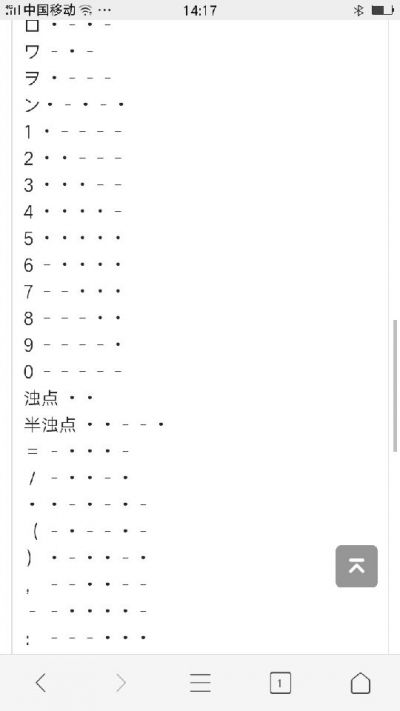

听到的应该是日文电码,日本国内通联常用。是每个电码代表一个假名,好像是片假名。这样就和语音聊天一样表达准确无误
鸟大什么林子都有
离线bg2rah
7065
只看该作者 2楼 发表于: 2017-02-17
有电码表的

只看该作者 5楼 发表于: 2017-02-19
回 bg2rah 的帖子
bg2rah:有电码表的[图片] (2017-02-17 14:18)
原来这样,明白了。谢谢。
