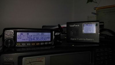

从BG6IKO处买了一个带差转功能的公网车台,根据给出的线路定义,接驳到了FTM-100D的数模两用车台上,实现了语音互转。音质非常好,PTT用信令定义,差转效果不错。
进入测试,传统对讲机设置成数模自动,任何模式都可以进行互转。

线序定义

这种公网对讲机可以和网内什么类型终端通联,需要同品牌型号还是不限?
76614
只看该作者 10楼 发表于: 2017-02-14
回  9楼(永远的FM)的帖子
第9楼永远的FM于2017-02-14 16:48发表的:
厂牌不限,只要同一平台同一个经销商的账户
76614
只看该作者 11楼 发表于: 2017-02-14
有帐号,手机APP和电脑客户端一样用
