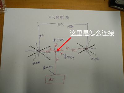

只看该作者 9楼 发表于: 2017-02-07
请教一下
BG2UKX
QQ:7690416
离线BI7KEN
58
只看该作者 10楼 发表于: 2017-02-07
需要做网络匹配

1) 直立相控...就是BI7KEN推荐的那种,再搞大点可以做4SQ
2) SVDA,bing或者google一下 svda antenna
3)VPA,http://www.m0mcx.co.uk/3-element-40m-vertical-parasitic-array-vpa/
