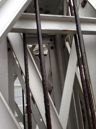

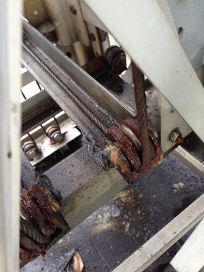

开春啦,该给你的爱塔做保养了!请检查限位开关是否完好,钢丝绳是否有磨损,如有请更换;要给钢丝绳、滑轮、导轮部位上油!

黄油机油一起上呀

钢丝一般上什么油?
在线肥M
8111
只看该作者 6楼 发表于: 2017-05-12
回 bh5eci 的帖子
bh5eci:钢丝一般上什么油? (2017-05-12 13:52)
机油或齿轮油!
