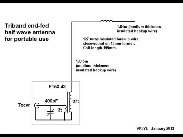

参考VK3YE的设计,DIY端馈天线匹配器。

这个端馈天线匹配器,用5瓦可以长时间发射。用10瓦,线圈会发热,驻波比会增大。优点:架设简单。收听效果好。目前,只是初步解决了,我没有天线的问题。VK3YE的设计思路是好的!谢谢!希望同好者参考~

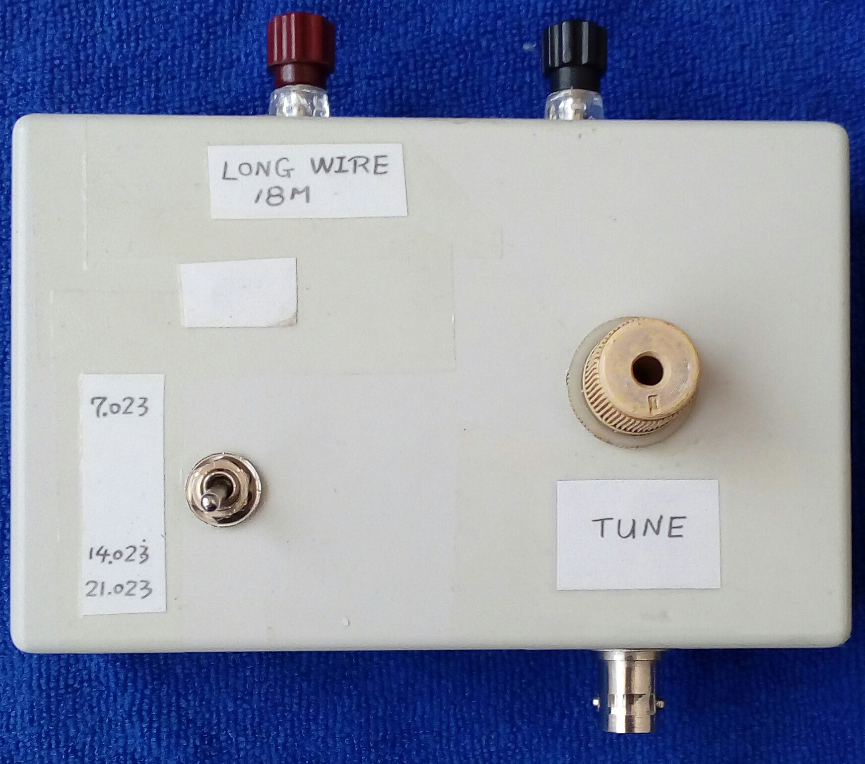

7,14,21MHz三波段的QRP端馈天线匹配器。配合天线分析仪,调整很方便。

这开关短路短路线圈有点意思

看那个电容好纠结

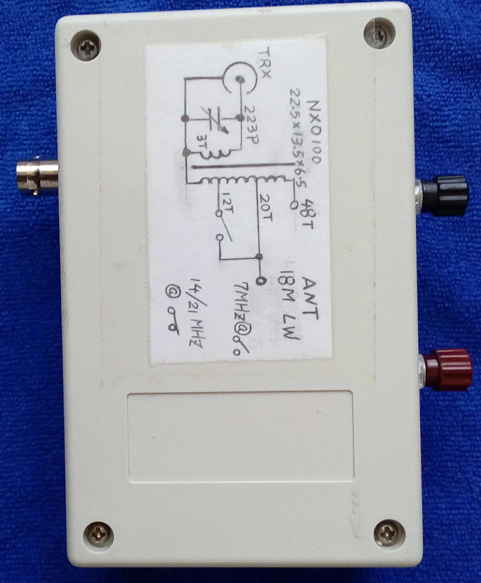

这初级已不是3匝了。

已经把0.6的钢丝换成长度19米,1毫米的钢丝绳。拆下原来的0.6毫米钢丝,准确长度是17米。呵呵~端馈天线匹配器改成有地线的设计。不用初级线圈,就可以发射15瓦了。可惜,只调节出7,21MHz可以工作。VK3YE的设计小巧,适合QRP。手艺粗糙了些,数据比较准确。哈哈哈~73!

那个电容被我折腾很久了~在7MHz,15瓦发射没有问题。

初级线圈是3匝。可能拍照角度的原因,误判。

这个匹配器的频带较窄。配合天线分析仪,调节可变电容器的微调部分。可以突然调节出来谐振现象。漂亮大V!

还有个优点:用一个拨动开关,可以切换三个波段。惊喜!

发热是因为你用了磁环线圈,不且采用的短路形式的减少圈数的方法
