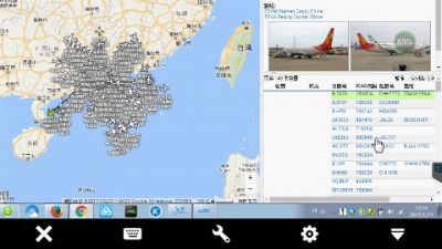

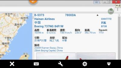

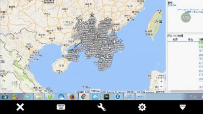

发表于: 2017-01-24
附图就是使用virtual sever 的接收图,使用电视棒加室外全向天线,高度30米,可以收到最远400多公里,同时监测100多架飞机。
