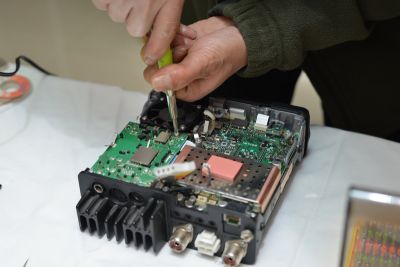

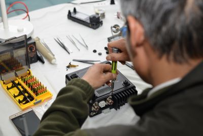

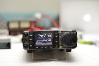

数日前,参加本地无线电爱好者年会,拿出沉寂已久(约一年未使用)的IC-7000准备通联。结果,接上电源,屏幕一闪而灭……
故障现象:接通电源后,IC-7000液晶屏有2-3秒白屏,然后自动关机。再次按“PWR”键开机时,主机内继电器发出“嗒-嗒”两声,无法开机。检查电源、电源线、操作等无问题,确定IC-7000发生故障。

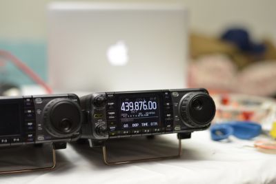

年会结束后,借了朋友的一台IC-7000,互换了面板,用他的面板装在我的主机上,仍然是“嗒-嗒”两声无法开机,用我的面板装在他的主机上可正常开机,但是面板屏幕显示颜色为黑白。起初以为主机和面板都出了故障,后来机器修好后,互换面板测试,两台机器的显示屏均为黑白,此现象是ICOM为了防止面板互换而故意设计的?还是版本不同的原因?不得而知。
后来找到一个从事维修工作多年的师傅修理,IC-7000故障排除,正常使用。
