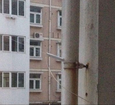

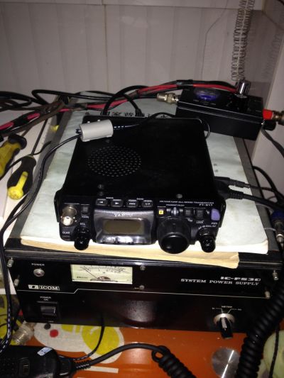

   说着说着话题就扯远了,好了言归正传是的就是扯远了,这个话题一开始就犯"扯"是真的扯远了,有多远呢?请看图片这根凉衣绳从我家的阳台一直扯到了对面楼的六楼,最初计划的时候本想弄个1/2波长的可是通过计算发现只有三十几米的距离不能拉开40米长的线,只好弄1/4波长的了,中心频率取3.510兆赫,缩短率取0.96,最后决定振子的长度为20.5米,由于QRP功率很小不用很粗的导线加上隐蔽的需要选用直径0.5毫米的中等硬度304不锈钢丝作为振子,用阳台上的不锈钢护栏作为地网,不修剪直接用的话驻波较高,振子的另一端距离固定点较远又不方便修剪于是用BD4RG卜老师的小天调调谐一下驻波可以控制在1.2以内。接上FT-817可以开始CQ了,效果真的很好通连日本韩国完全没有压力,通连欧洲电台需要点技巧和耐心,有一个日本爱好者居然给了我599+200DB的信号报告,通过近期在80米波段的通连实验感觉原来一直认为神秘莫测的低波段还是很有一番玩头的在这里QRP大有作为。

点赞 小区底噪如何啊?

这里是郊区人口密度较市内六区低,小区房子也不是很密集,加之离我很近的左右前后也没有太高的高层建筑,所以底噪还不算很大,每天晚上噪音相对大些估计是略质电动车充电器完成的,每天清晨底噪都很小适合qrp,我在这个时间段通连比较多。
今天清晨同样在80米用817通了rt0o,对方给我559的信号报告,通常认为低于5nn的信号报告应该是真实的而不是礼貌性的,从他回复我那从容果断的态势来看他抄我的信号应该是稳定可靠的。

一个想法: 家里这头不锈钢丝绕个轮子上,这样就可以调整长短了,只要调整下拉绳长度就行了
