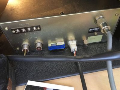

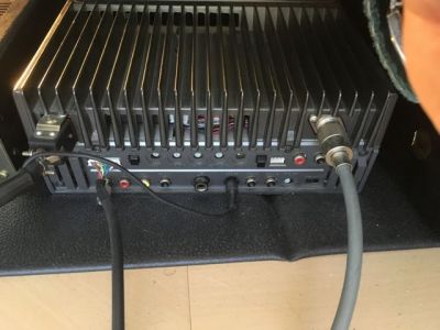

寻求八重舟757天调外置供电接线图 [复制链接]
离线bh7iq
270
只看楼主 倒序阅读 0楼 发表于: 2017-01-08
如题,知道的请教一下,谢谢!
离线BG7FT
4012
只看该作者 1楼 发表于: 2017-01-08
方形白色9针插座,下面那排,靠接地螺丝为负,靠蓝色插座为正。

FT你好 ,我手里也有一套757就是没有天调的数据线  你知道哪里能买到插头吗 或者能改的 顺便 给一张插口定义图,谢谢

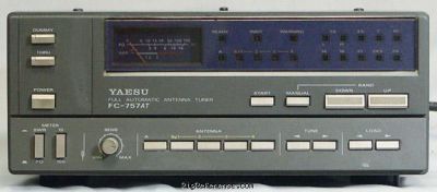

附件是天调手册,有电路图。
