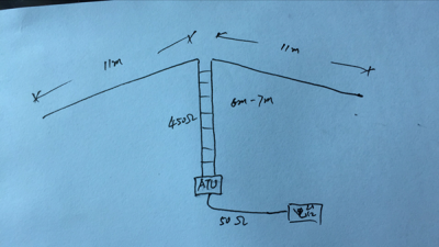

我想把楼顶的全尺寸换为44米双极天线,实现频率多样化,我现在遇到几个问题,需要各位老师帮忙!
1、我支撑杆高度有6米,天调安装到支撑杆底部这样的话梯形馈线就不够11米,这样对效率有多大影响?
2、要是梯形馈线引入家的话,这样也许够11米,但是梯形馈线有一部分是挨墙 的,这样的话可以不?
3、要是用同轴馈线代替梯形馈线的话,对效率有多大影响?

Q1、我支撑杆高度有6米,天调安装到支撑杆底部这样的话梯形馈线就不够11米,这样对效率有多大影响?
A1:天调最好和天线直连,你的发射机如果是50欧姆不平衡输出并且天调输入部分也是50欧姆,最好用同轴电缆做传输线。
Q2、要是梯形馈线引入家的话,这样也许够11米,但是梯形馈线有一部分是挨墙 的,这样的话可以不?
A2: 梯形传输线何墙壁至少要离开1尺,否则损耗太大。
Q3、要是用同轴馈线代替梯形馈线的话,对效率有多大影响?
A3: 如果不是太长的话,同轴线100米大概损耗一半。你这个很短,主要考虑匹配问题
Q4、我现在支持杆是竹竿,要是支持杆换金属杆的话有影响没?
A4:金属杆对天线的方向图有影响

首先,44米双极天线梯形馈线应该是10米,加两根12米振子,共用电线44米
没有影响,Doublet Antenna 的梯形馈线长度无需太讲究
不太可以,梯馈线应远离导体,如有导体,保持馈线间距2-3倍距离。如条件所限至少保持1倍以上吧。减少耦合,以防破坏平衡、加大驻波和损耗
影响极大,损耗大增,大量功率用于加热馈线。如果是电台-同轴馈线-天调-梯形线-天线振子则可以,最好有个电流型巴伦放在天调输出端接梯形线,1:1还是4:1视天调素质而定。或者馈线绕扼流巴伦放在天调输入端
影响不大,但梯形馈线和金属杆同样要保持距离
另:
振子两端离地面尽量高,最好水平架设,中部支撑6米情况下拉成正v则恭喜。到v架设20米及以上波段dx会很差,此类天线越是高波段,最大辐射电流越靠近末端,倒v架设相当于降低了高波段的有效高度。为保证性能,通常两根振子超过所用波段的半波长,就应水平架设,超过1.25倍波长,必须水平架设以不破坏性能。Doublet Antenna 水平架设时,振子越长越好
