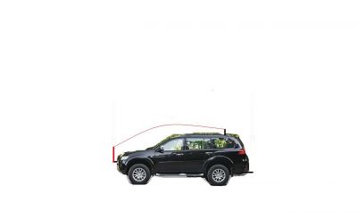

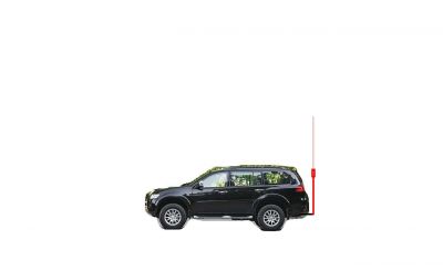

      车图是借用,只为表述情况,现在车上用的是DIY的中部加感20米(也可以更换40米)单波段天线总长度2.5米,加感位于中下部,距离天线根部1米左右,底部安装支架与车体牢固连接,天线底部距地面35厘米左右,由于SUV车身较高,加感及其下部振子都被车身挡住了,感觉效果一般,示意图如下!
离线bh5hde
626
只看该作者 1楼 发表于: 2016-12-27
2.5米效果不太好  bg1wnu的3.5米效果牛逼不少

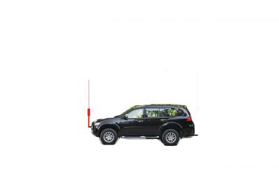

      准备改为车前部安装方式,减少车体对天线的遮挡,在前防撞钢梁上安装支架,线圈底部加感,天线上部直立钢鞭1.4米(主要考虑日常通过性,北京很多桥区的限高是2米),较之前的后部安装天线略短,天线总长度在2米左右,天线底部距离地面55厘米左右

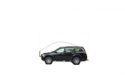

      或者在前部直接安装4米左右的不锈钢丝拉弯至尾部,配合天调工作在40米和20米

只看该作者 5楼 发表于: 2016-12-27
回 毕加索 的帖子
毕加索:      或者在前部直接安装4米左右的不锈钢丝拉弯至尾部,配合天调工作在40米和20米
[图片] (2016-12-27 17:22)
半圆形不孬

      请各位有类似经验的老师帮助分析下,由后部移至前部安装,虽然天线略短了一些,但是遮挡减少,效率是否会有提高,还有第二种直接用4米钢丝+天调的方案,天线有效长度增加一倍,频率工作范围更灵活,不知效率与有效长度只有2米的谐振中下部加感天线哪个高一点,或者换一种说法,用钢丝这种方案效率比2米长谐振天线效率差的多吗?

只看该作者 8楼 发表于: 2016-12-27
回 毕加索 的帖子
加感及其下部振子---本身就是除了谐振不参与发射的。
这个方案比较好。很多军机就是这么干的,不过后屁股不是固定是用一根绳子绑着。。。活络的。必须和车壳之间保持一定到距离。

只看该作者 9楼 发表于: 2016-12-27
回 BG4EBC 的帖子
BG4EBC:加感及其下部振子---本身就是除了谐振不参与发射的。
这个方案比较好。很多军机就是这么干的,不过后屁股不是固定是用一根绳子绑着。。。活络的。必须和车壳之间保持一定到距离。 (2016-12-27 17:32)
我是用绳子拉倒后面行李架处固定,肯定要保持一定距离
离线毕加索
753
只看该作者 10楼 发表于: 2016-12-27
回 BG4EBC 的帖子
BG4EBC:
这样显示更准确些

只看该作者 19楼 发表于: 2017-01-07
效果应该是前部比较好
后面遮挡比较多
