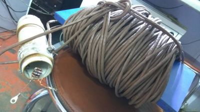

废话少说  谈感想:
接收方面,比原来的5波段倒v要好很多很多。表现在,本地的干扰减弱了接收到的信号增多了。整个频段的信号值比原来都有提升,这一点在hdsdr软件中表现非常明显。(原来天线时rf增益要调到将近30,现在不到20就很ok了。还有在显示器上看sdr原来天线时本地干扰的大粗条很强接近白色了,而loop的干扰信号颜色比原来轻很多)
发射方面,因本人是qrp发射,20米14兆对欧洲方向只要听到即可qrp拿下,例如:YL2BJ   UA3KW  ........等。15米以上高波段传播阳痿中不说了。7兆qrp远地电台费劲,以沈阳为中心日本上海内蒙黑龙江周围这一小圈qrp轻松勾搭(但每天傍晚都可以在新西兰远程电台中收到自己qrp的信号,完全分辨有时还599)。80米3.5兆qrp需要耐心和晚间时光,本人晚间没空,但在傍晚十分也搞到俄罗斯远东rt0f以及4--5个日本台,qrp搞到足以见证天线之威武了。
驻波方面,未修剪前总长85米自然谐振在3.3   14.5    21.5     24.9    29.3 (7兆竟然没有自然谐振......呵呵呵)。
经过修剪后总长度大约82米左右,配合diy的qrp小天调可以完美工作在80米75米40米30米20米17米15米10米6米的各个cw频率。
材料方面,网线 + diy的4:1巴伦 。
上两张硬道理,馋一馋还没用上loop的腿子们。

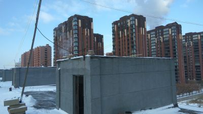

(8楼楼顶,高度就这样了,别再说矮啦。一个人啊零下20多度单独施工你咋想的?是不是想说:药不能停!!!

问下你这高度,有5米吗?

问下你这高度,有5米吗? (2016-12-23 17:00)
   也就5米左右吧   最高点也不到6米
