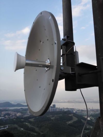

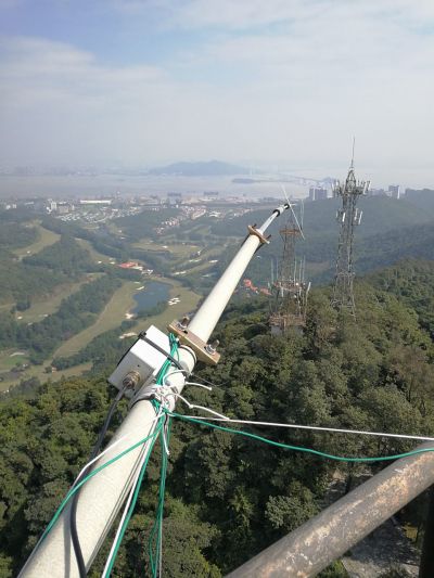

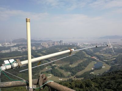

天线情况:
750V 半条,谐振7,14,21,28,50, 主要用来给KIWI SDR(WEB RX)使用。

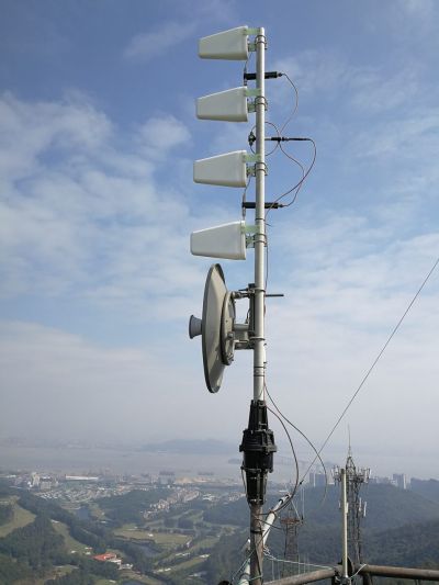

1.2米玻璃钢,给U/V接收 SDR使用,提供给SUNRADIO DDC/ RTL 电视棒
可旋转对数周期天线阵,800-2500MHZ 对数周期天线阵,增益17dbi到19dbi,可以做ADS-B,WIFI等使用。
可旋转60cm 5.8G WIFI 天线(AP:UBNT ROCKET M5 TI),可临定向建立网络链路,开阔无遮挡50KM。
固定60cm 5.8G WIFI 天线(AP: UBNT ROCKET M5 TI),到基地的微波链路,30KM,网速195Mbps 稳定。
除了遥控设备和SDR设备,还安装一台i5 MiniPC,IP CAM等电脑和监控设备。

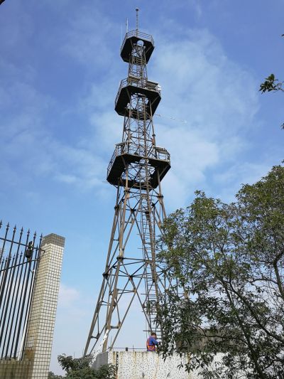

天线和设备安装在一座高山(真是见笑了,在广东才敢这样说)的铁塔上,海拔高度300米,设备使用太阳能供电,400w电池板+12V/600AH免维护电池系统供电,所有设备耗电最大50W,可以遥控单独关闭大部分的设备(除遥控系统和一路WIFI 系统),经过一个多月的运行,情况稳定,唯一问题是太阳能控制器在充满电进入浮充状态时,会变成PWM控制充电电流,这个脉冲会干扰SDR接收,在LW和MF时出现突突突的声音,但对场强几乎无影响,解读内容也无问题。天晴时早上10点到下午5点会出现这个干扰,其余时间无影响。准备更换充电控制器。
