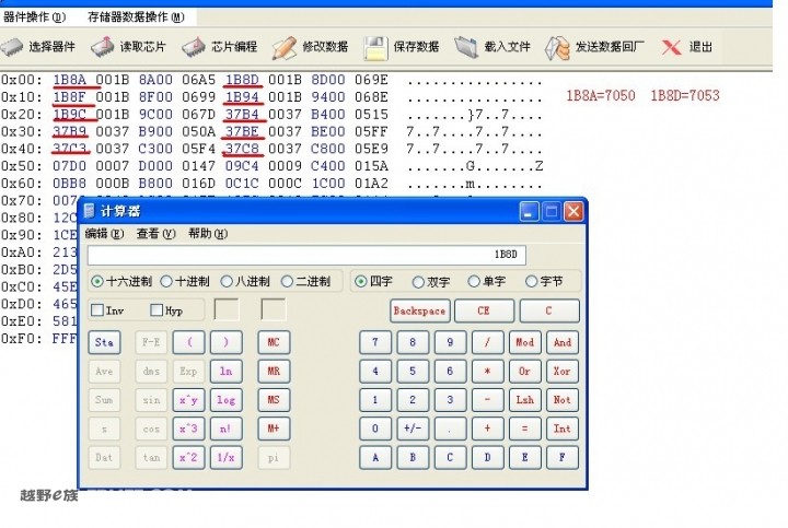

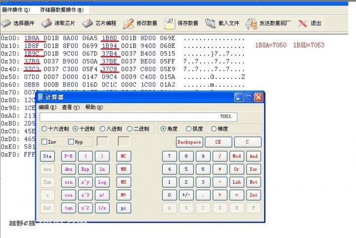

有编程器不需要数据线,直接写24C
:122: :122: BI7KGT QQ:51340520 客家QQ群:71153389 广东梅州市锭子桥五洲花园联创汽车维修
离线BI7KGT
242
只看该作者 12楼 发表于: 2016-12-23
数据很简单的,直接换算就是了,写入相应的位置。
离线BI7KGT
242
只看该作者 13楼 发表于: 2016-12-23
我以前曾经写过,或你也可以查一下我的帖子。
离线BI7KGT
242
只看该作者 14楼 发表于: 2016-12-23
数据是直接10转16的,比较简单没加密不需要算法。
