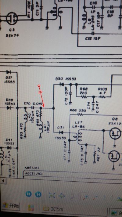

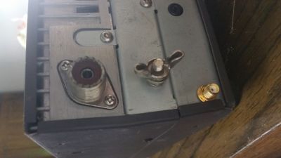

直接上图,简单点,一目了然。STEP BY STEP.

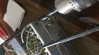

机箱反过来,底部四个+二边四个共八个罗丝。
打孔,安装引出高频线。

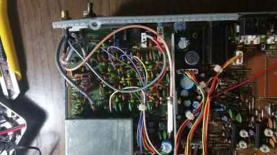

输入部分接SDR的位置。
固定好
复位。

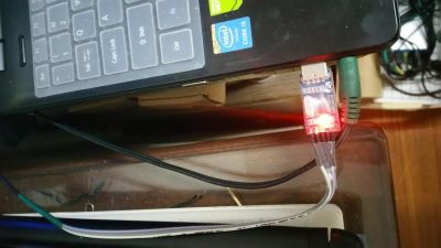

接上电源,通过cat,电台同步了,收发OK.

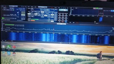

据网朋测试,SDRPLAY的接收能力近0.2UV,不输给低挡的电台。SDR最大的优势是CW虑波能力最小到100HZ以下,普通电台难以达到。
老式低挡电台保有量很大,发射部分几十年来技术上相当成熟稳定,价格都在地板上,但CW虑波器不是标配,是选配件,价格都在300元以上,对于玩CW的朋友是永远的痛。
利用各自长处,SDR做收信机加频谱显示,电台只负责发射部要工作,这个可以有。
SDRPLAY最大8M的频谱比中频宽得多,为保护输入端,在电台接收端的带通后,第一中频前,接入天线信号,是一个合理的选择。
IC725+SDRPLAY最简单改装,网购一根SMA外丝内针带20CM长的高频线,钻个孔,二个焊点。过程楼上:机箱底朝天,反过来,底部四个及二边四个,共八个镙丝。
如图主板的接入位置,D30,D31负极端。打孔,安装引出高频线。固定好底板,接上电源,通过cat,电台同步。SDRPLAY通过电脑收发并显示频谱,原电台同频电脑且照旧收发功能。

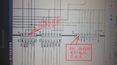

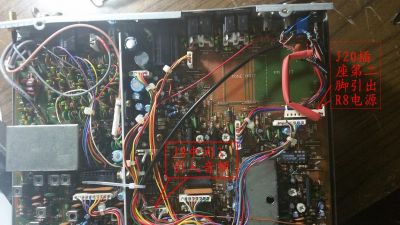

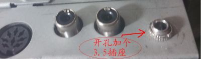

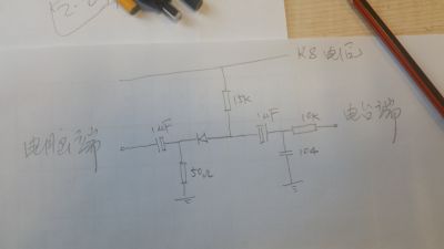

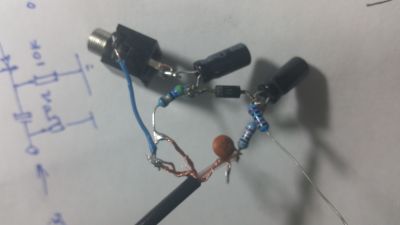

继续DIY,把音频接到电台里,音频合二为一,一台100W发射的SDR电台。原想也是几个焊点,结果整出个复杂电路了,有点搞大了。
电台收和发时有不同的电路供电线,R8就是接收时有电压,发射时没电压。草图就是有电源时音频通过,没电源时截止音频通过。原理很简单,原始手艺差点,惨不仁睹。

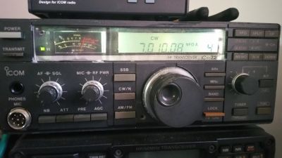

一台100W发射的完美SDR电台成了。题外话,我这IC725的来历不简单,报废时大锤砸过。

忘记电路图了。

最简单的办法是,几块钱一下的USB-TTL,数据输入输出并在起,接3.5插头连到电台的,REMOTE通信口,就OK。
