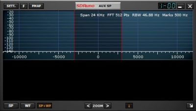

点击 SP2 出现的窗口  这个窗口主要的作用是显示工作频率附件的频谱状态,这样更容易观察邻频附近的信号,可以理解为辅助频谱显示,简称 SP2窗口

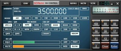

点击 RX   出现的窗口  这个窗口主要是接收机功能控制版,可以设置调整频率,模式,音量,等功能的操作和状态显示.

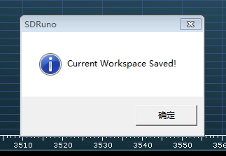

当对当前工作区布局满意的时候,按Ctrl+W键
会弹出工作区选择菜单,有键盘或鼠标选中名称确认 或回车或鼠标左键点击确认 即可保存
保存成功提示如下

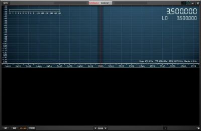

这个软件好像没有全屏。软件窗口的分辨率是多少。窗口大小
离线bg7npq
211
只看该作者 8楼 发表于: 2017-08-30
回 bh1swf 的额帖子
bh1swf:
我这里  1366*768下  下面的效果 算不算全屏
这软件的工作界面完全是自己拉出来的 想全就全
