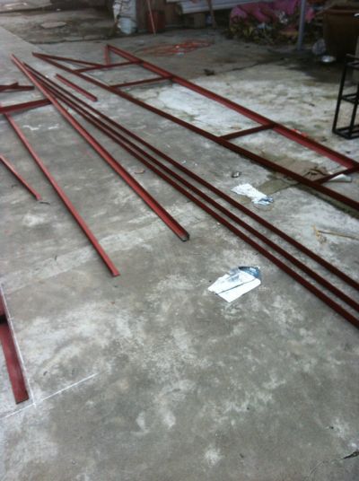

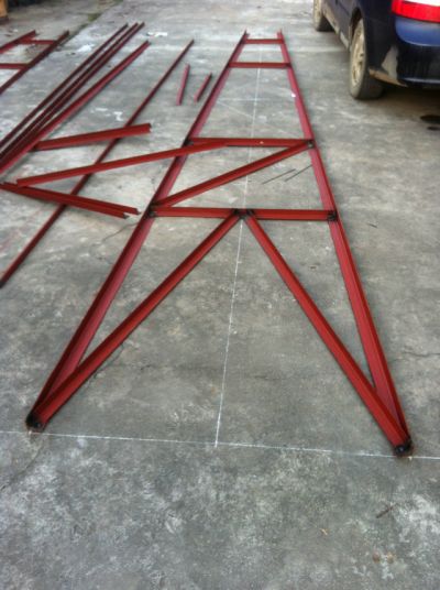

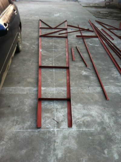

一直想搞个铁塔,查了几天资料,把尺寸终于全部多搞出来了,塔底部9米准备用5*5的角铁焊,最后的3米打算买成品铝塔直接装配上去,先看进度,有什么建议和问题请多多提议。

才12米,买桁架吧,便宜好用简单
离线BD7RL
3613
只看该作者 2楼 发表于: 2016-12-05
感觉好脆弱,而且,把一个成品铝塔吊上9米高度有难度。

12米  三根粗钢管捆起来强度就够用了,两端焊上钢板,做平台,

因为是自立塔,没有地方拉风绳,用桁架不行,

尺寸和材料全部按照9米电力塔设计,强度没有问题。3米成品铝塔不重,如果有必要可以用吊车。

只看该作者 8楼 发表于: 2016-12-05
注意连接部位的处理,有和你一样的案例连接的地方断了。

感觉太软

看似有些单薄了

你说的不是自立塔吧,应该要拉风绳,我这个是自立塔,塔已经基本焊好了,等地基水泥保养中,

只看该作者 18楼 发表于: 2017-01-02
刷漆中
