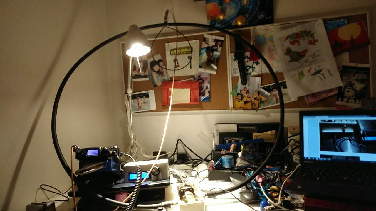

Hi~ 各位HAM大家好!
我前段时间痴迷于摆弄小环天线,主要原因是因为搬了家,新家的环境实在没有办法架设“正常的天线”,连我的长线法宝也完全没有效率了。
最近我的好基友 BI8AKT 升级成功A转B啦!乘热打铁,又在光棍节拜了一套入门设备回来,正式踏入”无限垫“的行列~ 。于是我俩一有时间就尝试DIY各种小环天线,期间刚好月底遇到比赛,用小环做接收顺带发射测试了一把,效果果然杠杠的,更提升了研究小环的兴趣。
于是乎,我们天天FQ去找资料,无意间发现国外的一些HAM 10年前就开始用单片机测试驻波,自动调整空气电容,实现自动调整小环天线的新途径。看的心痒痒的,就想干脆自己也来模仿一个,其实不是很美?把想法与AKT一说,一拍即合,于是开始准备工作,到处找资料。资料一个串一个整理归类后,发现做一个FT-817版本的调谐器最简单,并且还有国外HAM写好的串口C语言库,直接调用即可,硬件部分使用目前流行的电子积木 Arduino 来实现,开发难度很小。说干就干,但是没想到一开始想的简单,实验开来却发现问题多多:到底用什么电机?用什么驱动芯片?817的对出口读写的处理能力?等各种问题冒出来,难度越来越大。想想这有10年没写过代码了,更别说带硬件结合的。。。。过程是痛苦滴。  反正各种折腾,AKT也给我打气帮我想办法,提示我不要把功能想的太复杂,要尽快实现基本功能。
反正又是网上各种淘:驱动芯片,电机,单片机,电源模块买来一堆,还有各种入门书籍买来温习,经过1个多月的业余研究,等我烧坏芯片若干...... 终于打通任督二脉,Ver 0.1 版本基本成形..... 稍后请各位看官欣赏。
今晚在这里发个帖子,用于纪念,同时鞭策自己不断完善新功能。

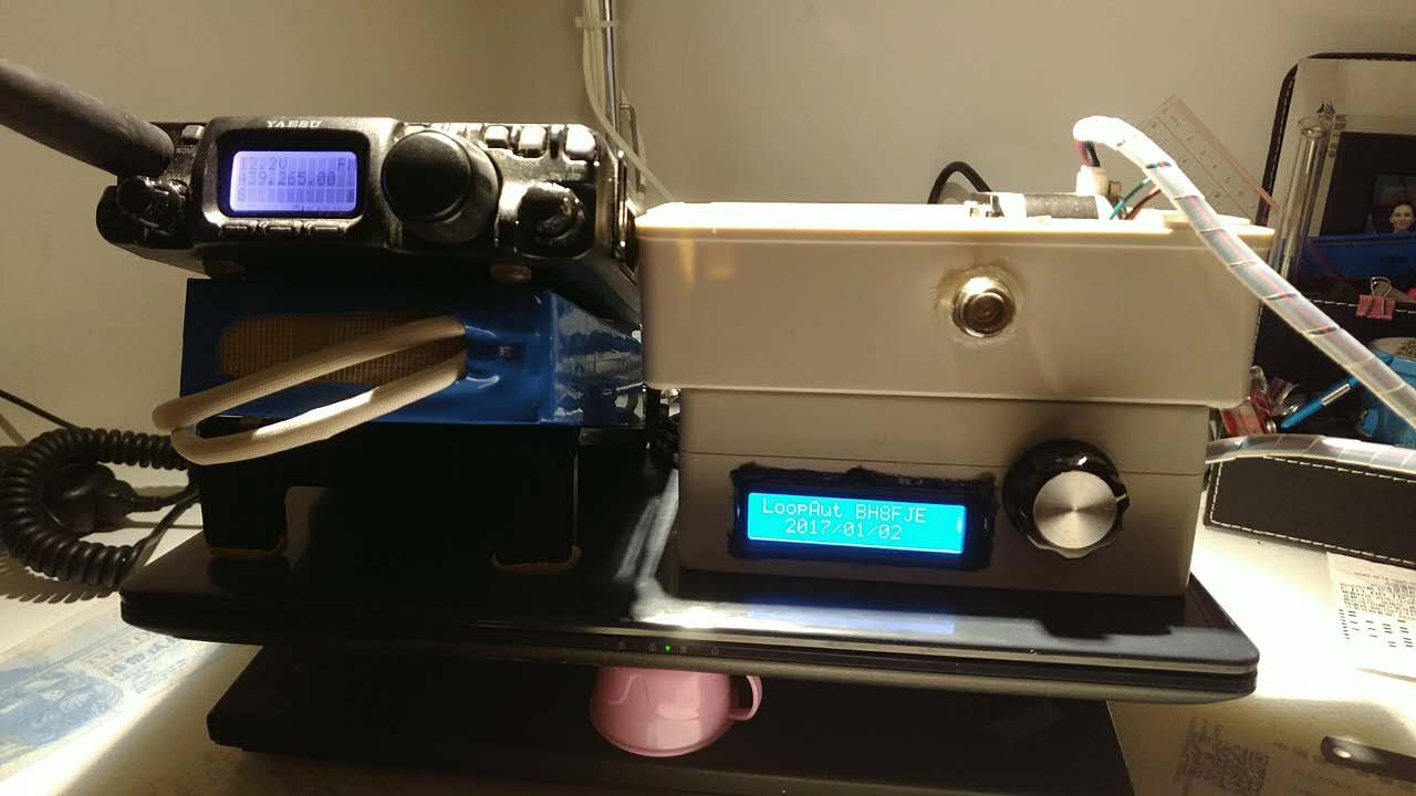

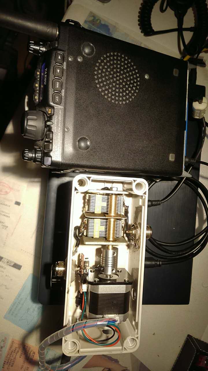

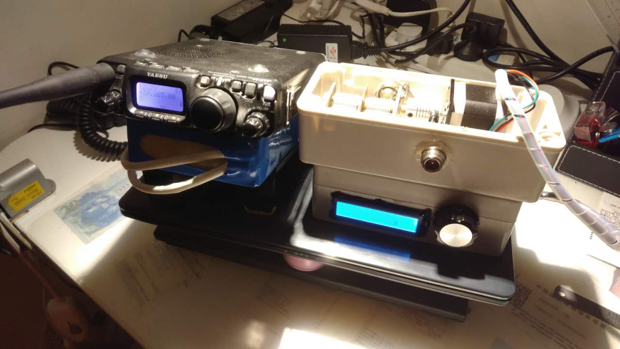

1、测试过程中发现有强烈干扰,15米,20米,都有。。。 百度了一下,怀疑是电源降压模块都问题,后来通过排除法至少知道了干扰是从 串口来的。瞬间想起了一个元器件,“光耦”。
     买了几颗线性和开关光耦,测试了一天,最后求助微信圈朋友,搞定!为什么搞了一天没搞对?主要是没去看原理图和元器件文档,瞎搞!!!学习了。
     明天在家测试下串口光电隔离后的效果!  本次我用了521开关型光耦,由于串口速率在9600bps,查资基本够用。关于光耦还有很多细节没有去学习,但是就目前项目情况而言,了解基本工作原理足矣,以后再慢慢学习。
2、买了1根8针的线,主要是方便从电台取电,同时把接口规范下,方便后期组装。
  ======================================2017年1月3日======================================
年底事情真多啊!!!  放元旦也要在家带小孩。。。
最新进展,基本完工,后续就是买个三脚架上楼顶去玩了,还得把匹配控制盒与匹配盒之间的连线问题给解决了。
