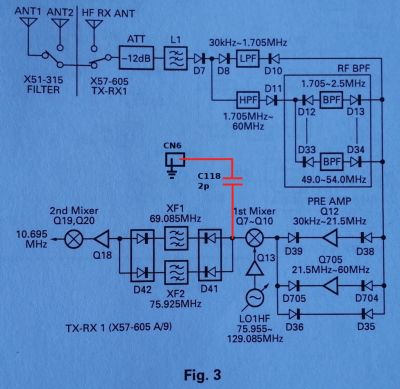

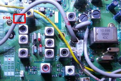

这个就是中频IF 信号输出利用的典型方法,实现频谱扩展器Panadapter 主要注意机器的中频信号在哪里引出的即可。
来源:
https://iw0ffk.wordpress.com/2014/04/11/kenwood-ts-2000-1st-if-tap-for-panadapter/

Wide Pan-Adapter Output for the TS-2000
by Carsten DL7CG
http://dl7cg.wunstorf-luthe.de/wp-content/uploads/2013/10/Wide-Pan-Adapter-TS-2000.pdf
