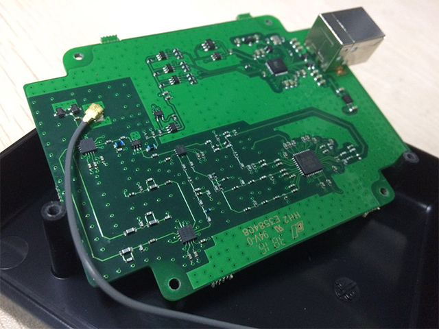

SDR Play 拆解 [复制链接]
离线BD7PA
2269
只看楼主 倒序阅读 0楼 发表于: 2016-12-01
                                        BD7PA
公众号: BD7PA的通信及战术器材使用简报

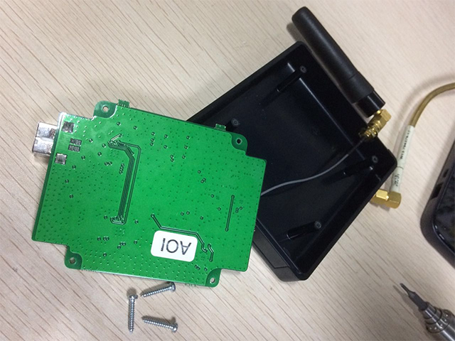

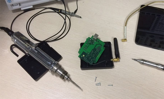

同喜歡 LAN 口的,只是太貴,我這些窮孩子暫時買不起。
這個 SDR Play 裡邊沒有針對各種頻段的選擇器,裡邊也沒有屏蔽的設計。

作者可能被噴多了,立即就出2了,還有 2plus,後者是金屬屏蔽外殼,加了雙天線接口、濾波器,1什麼前端選擇器或帶通都沒有。

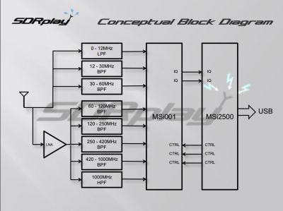

@BD7PA   大大请看 ,RSP1 不但有8个滤波器 还有LNA  SDRplay 已经公开电路图
SDRplay RSP 大部分资料已经上传 QQ群: 365106171

上面資料截圖

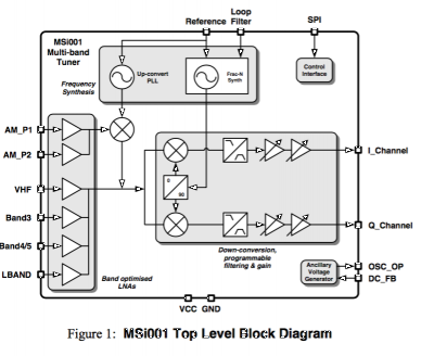

查詢了MSi 001 這塊前端射頻芯片,原生設計便是分開多個頻段輸入,所以 RSP1 電路中會有簡單的電子元件去分配信號,不知 Bi 大大指的是否是這些?
另外 MSi 2500 資料寫只有提及 10 比特的採樣,爲何 RSP1 據說是 12比特採樣深度?

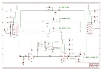

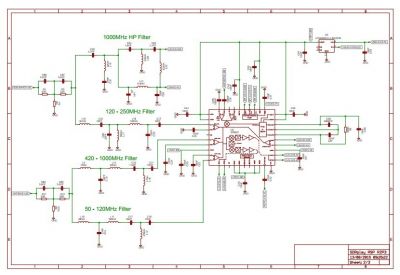

@BD7PA    RSP具有8个滤波器  包括低通滤波器(LPF) 带通滤波器(BPF) 高通滤波器(HPF)
RSP 频率覆盖 10khz-2GHZ  这么宽的频率,如何设计前端的无源滤波器,如果每个通道采用多阶的滤波器设计,如何保证高带宽内的指标,我想是很困难的,如果8个通道高标准设计这些滤波器估计1000元下不来的,多阶的插入损耗 电路的设计  PCB等有很多的设计都要改变...
随着SDR的芯片技术提高,对于传统的无源滤波器依赖已经越来越低,只需要强大的“软件滤波器”现在很多的SDR没有那么多的“线圈” 有些高性能的SDR的电路图,PCB网上已经可以看到。。。这也是SDR软件无线电技术产品的优势。
一个廉价的RTL 仅几十元,如果用传统模式来完成这个设计 体积会多大? 成本会多高?
关于MSi2500 adc的问题,相信你很快自己找到答案,因为PA大大喜欢钻研^_^
RSP的参考电路图
[ 此帖被BA2Bi在2016-12-02 12:33重新编辑 ]

高放前端堵塞,射频放大饱和,请问如何用您说的软件滤波器去解决?
SDR PLAY 的 RSP1 里边用的是 MIRICS 电视棒芯片,虽然外观做了重新的设计和包装(伪装),然而,硬件上依然是一根电视棒。采样深度只有10比特(包含误差),如何获得您帖子说的 12比特采样深度?
参考芯片资料来自 MIRICS 官方网站 http://www.mirics.com

同为16位的SDR,高级的电台想FLEX 6500和FLEX6700都有PRE SELECTOR(预选器),廉价版如FLEX6300就没有,这些说明你要求高点,配置就要升级以确保最佳性能。
我们买不起FLEX6700,就买FLEX6300加上4CB的BPF,一样好用。。
1000元的SDR,能有分波段的BPF就不错了。
