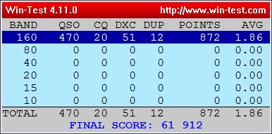

这次比赛是在上海HAM在横沙岛比赛过好几年的农家乐临时架设天线比赛的.
BD4CB全程架设天线和提供设备,另外BD4CR,BD4DYH,BD4GNV,BH4BKF和BH4AYG提供了帮助.

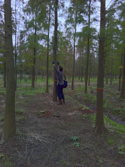

我和BD4CB周四下午到了横沙岛架台的地方,用了两天的时间架设了80米,40米的GP和160米的倒L,还有欧洲和北美两个方向的Beverage,其中北美方向的Beverage约320米长,欧洲方向的Beverage约280米长,以及OH7WV的Loop接收天线用于SDR.
那里的底噪用GP收听大概S7左右,用Beverage大约S2-3.
由于比赛期间K指数非常高,而且有磁暴,所以除了40米和80米有较好的传播外,160米的传播并不太好.
尤其是北美的传播几乎没有.
160米上的传播很不稳定,经常会发生双方一会我听对方还可以,但一会又收不到的情况,所以有时双方要来来回回好多遍,有一些QSO最终因为不能全部确认而只好放弃.
BD4CB的Beverage接收天线发挥了极好的作用,使得微弱的DX信号可以从GP上一个都收不到而在Beverage上有相当多的台被听到.
但是周日我们发现40米-160米的接收效果都不好,直到周一拆天线的时候才知道Beverage在周日白天被护林工人扯断了.
还有由于农家乐里电源负荷太大,供电有时只有180V,导致一台JAA的功放无法开机,后来换用了EMTRON DX-2sp.
接收系统用了BD4CB制作的三工器和滤波器将两幅接收天线分享给40米,80米和160米三个波段同时使用。

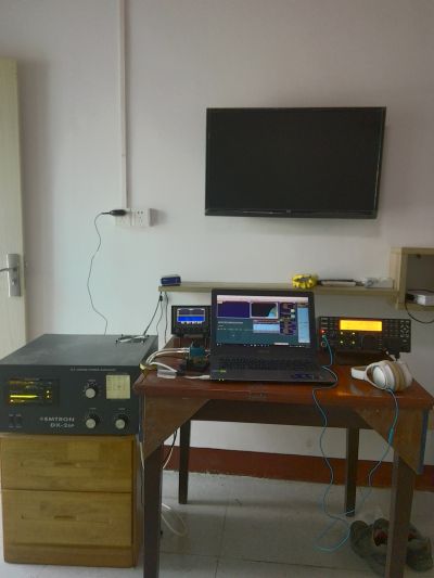

本次使用的设备是:
收发信机 Elecraft  K3
功放        EMTRON DX-2sp
Skimmer:  RABBIT SDR
没有使用Internet和dxcluster.
这是BD4CB在树林里架设Beverage接收天线。

大概是护林员以为是抓鸟的网

不是,是道路的那部分被扯断了,天线前端70%左右位置。铝丝在太阳光反射下,很清晰的就能看见,但是幸亏是铝的,没人要,铜丝,早就毛都不剩了,和2015年BEVERAGE一样。
