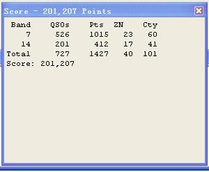

上个月ssb高波段不好,这次打算玩下40米。从第一天晚6点到第二天的早8点,只有5百多。感觉40米传播并不好,照理天明前因该有一阵欧洲很响也没出现。原来打算白天睡觉,晚上继续40米。吃早饭时把功率调到5瓦对着东北摆摊意外地J台pile up还参有北美。觉也不睡了,应了几个美国台感觉和高功率没有多大的区别,听见的基本也叫的通。到12点后就有俄罗斯亚洲台,也很容易通到。摆摊也有台应。欧洲开通后也摆过摊,居然也有欧洲台应。下午基本摆摊叫几个,扫地应几个。随着临近日落,欧洲台越来越响,摆摊反而没台回答了,但扫地大部分还是能够叫的到。从上午10点到下午5点凑满200个收摊晚上睡觉了。第一次玩不屑一顾的QRP,很神奇。下一步打算拆除发射机末级功放,扔掉乌龟。QRP only。

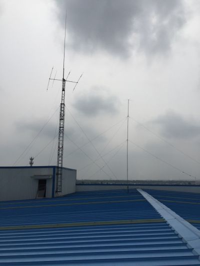

QRP牛,恭喜!用的什么天线?

40米的传播,第一天晚上比第二天好,第一天对欧洲的高潮时间有:
1400-1559z,两个小时(这个时间段,欧洲、北美、日本一起来)
1800-2059z,三个小时(这个时间段,欧洲为主)
2300-2359z,一个小时(这个就是你说的早上对欧洲的高潮,相对前面的两个时段,欧洲电台过来的信号质量最好)
但是,在第二天,也就是星期一的早上,没有出现这个对欧洲很响的时间。
这次在40米我去听了你几次,听下你都在通哪个方向,以此作为参考,你的信号很强,在频谱上很容易发现,感觉您听北美比我这里要好一些。

MFJ 1792 40/80M +CREATE  318jr(14/21/28MHz)22米厂房屋面,15米塔。

ba4dl:MFJ 1792 40/80M +CREATE  318jr(14/21/28MHz)22米厂房屋面,15米塔。
)[图片] (2016-11-29 22:07)
赞,环境真不错

楼主这天线  太v5
