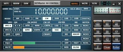

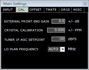

现在有很多朋友收到了RSP,简单介绍下如何校准
可以利用10.000MHZ 标准时间发播台的信号基本满足基准的实用需要,当然你手中有更好的校准源更好,接上天线,将RX设置10.000MHZ 模式 CW

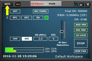

第一步打开SDRuno MAIN(主窗口)
点击 SETT(Setting)

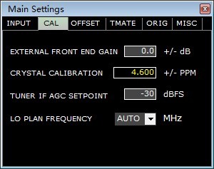

出现新操作窗口 点CAl标签
第二行的 CRYSTAL CALIBRATION 就是修正基准频率的参数 初始化是0.000
用鼠标点击改参数,可用键盘输入修正值 例如 4.500 或者 -4.500 输入完成 按电脑键盘的回车键即可保存

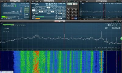

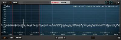

观察SP2窗口频谱校准后的频谱

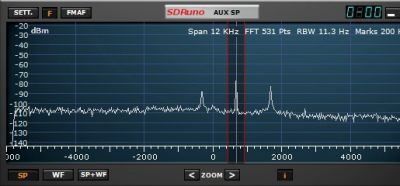

基准时钟不准确的SP2频谱
校准完成可以找个频率感官测试

这个10MHZ发波台要用AM模式看音频频谱校准吧,如果用CW模式吧信号尖峰调整到基准线的话频率将会上偏700HZ
