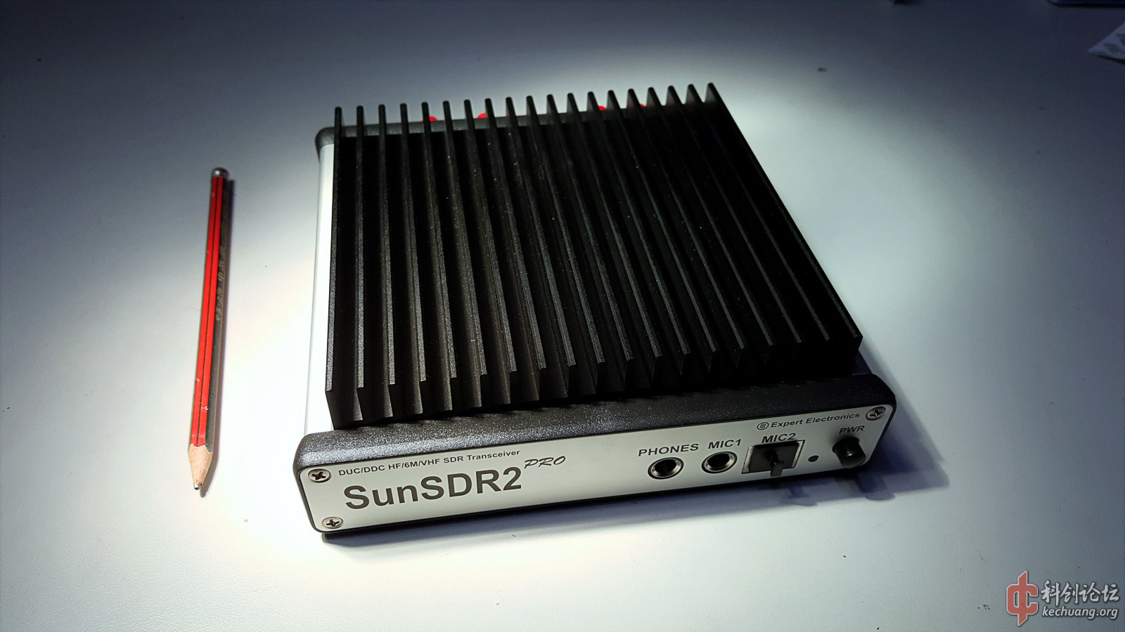

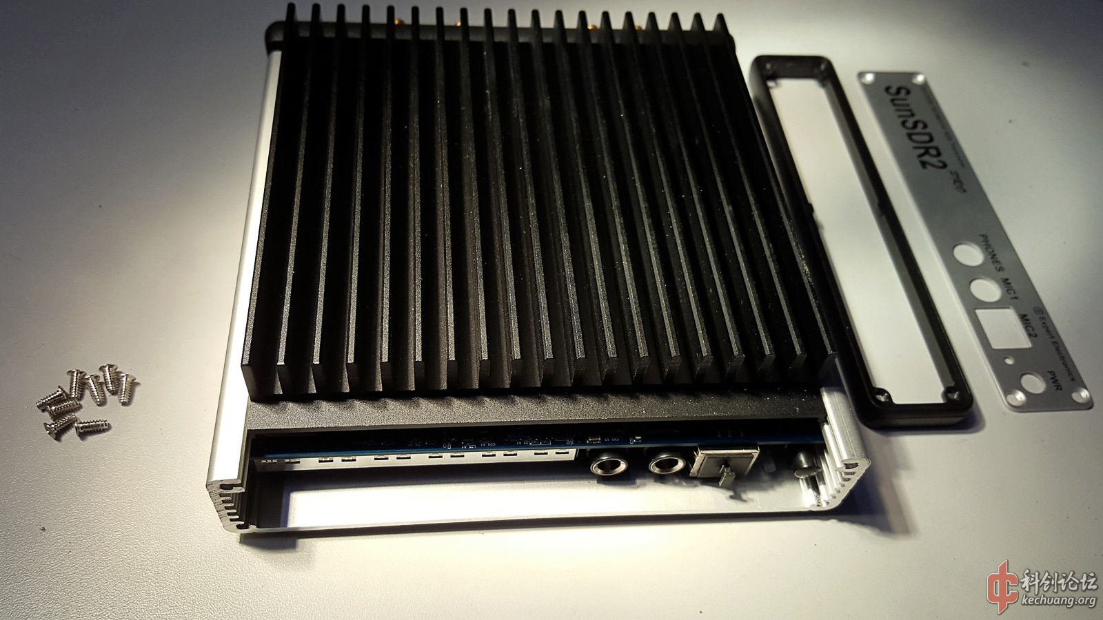

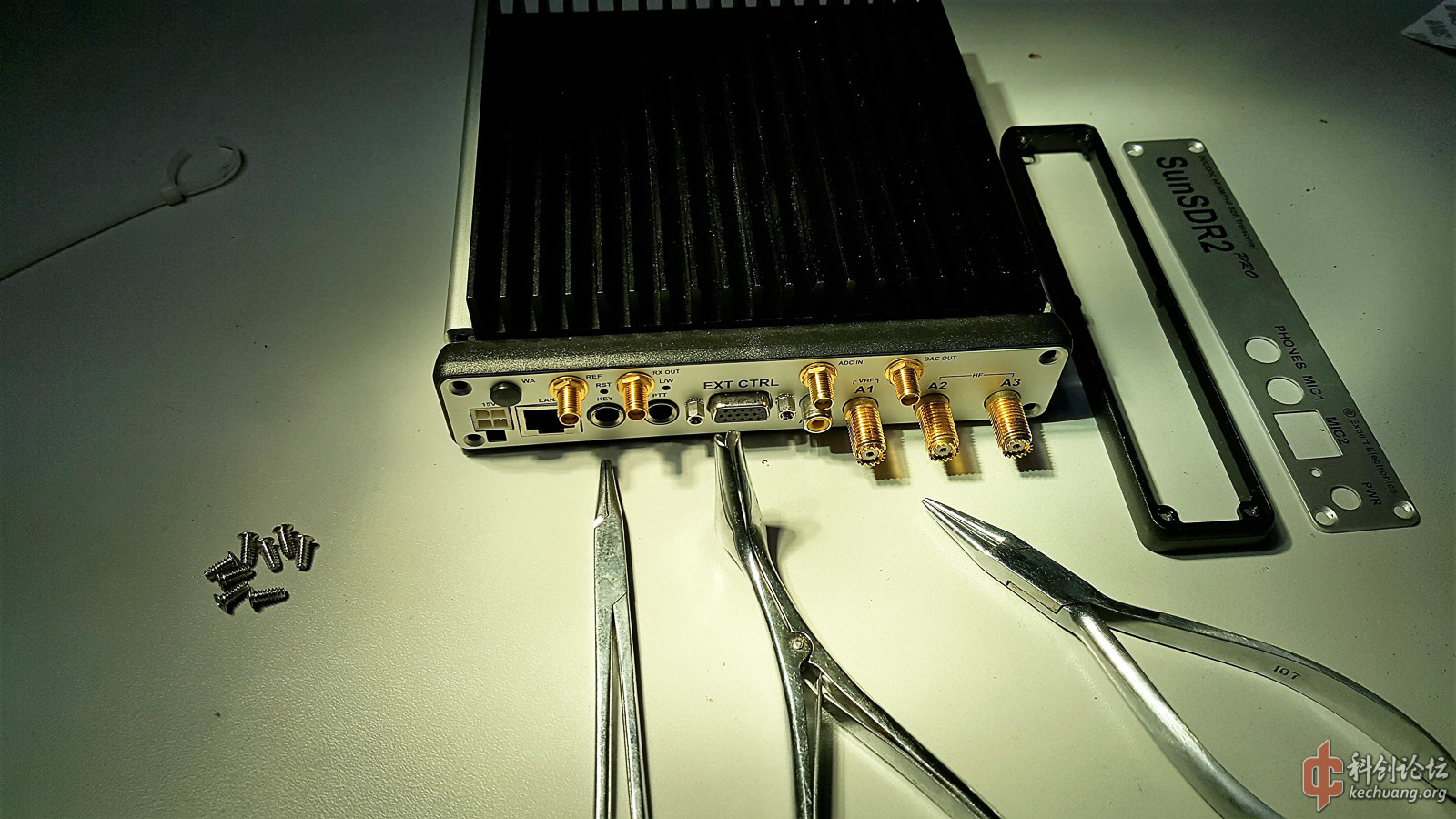

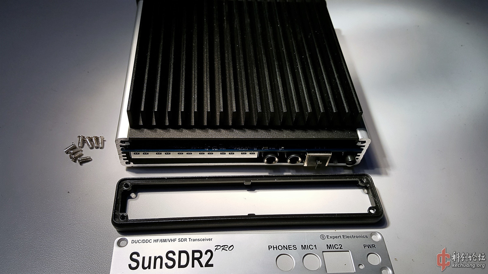

SUNSDR2-PRO是SUNSDR团队推出的中档软件无线电(SDR)收发信机,采用16位,160Msps采样率的ADC,发射采用大约600M的DAC(AD9957),带有预选器、功率放大器等基本组件。该设备的性能据称优于FLEX6300,逼近FLEX6500,国内售价约1.3万元,是目前性价比最高的商品SDR收发信机。

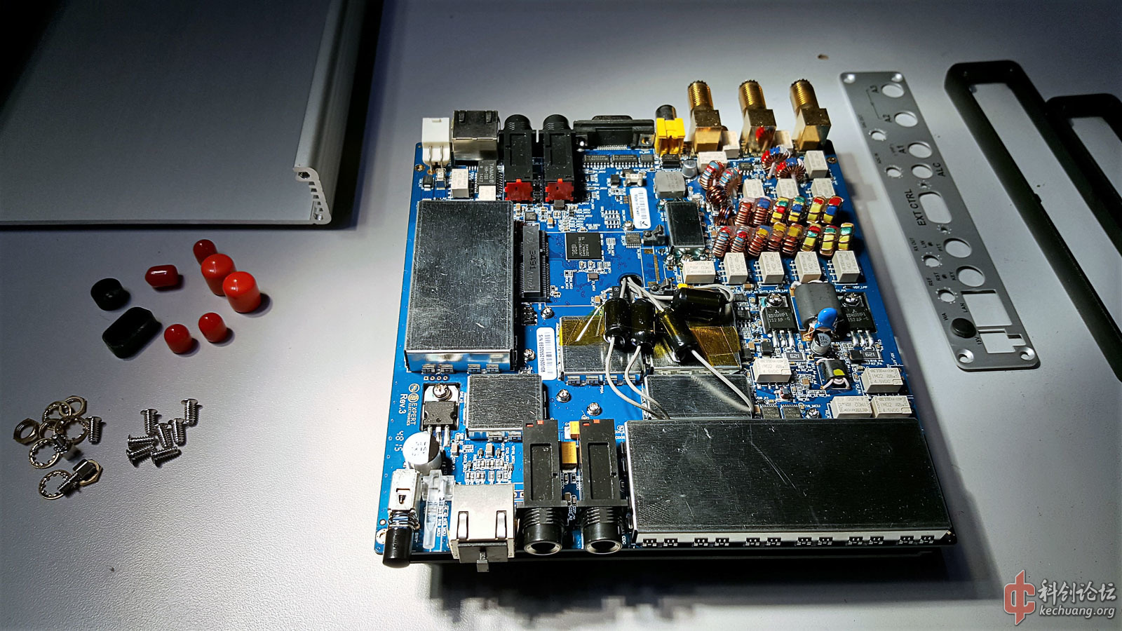

该设备的连接特性与曾经拆解过的ColibriDDC(https://bbs.kechuang.org/t/80886)相似,可以在本机接扬声器、手柄。其ADC和DAC均支持直接输出,可以做一些二次开发应用。内部结构依然简洁明了,设计水平是不错的。
与ColibriDDC的不同除了带发射以及采用更好的ADC之外,主要是具备完善且性能不错的预选器。实际使用没有ColibriDDC的调频广播串扰问题,动态范围明显高出不少,可以作为无线电爱好者和某些专业用途的主力设备。该机发射功率较小,最大只有20W左右,通常需配合功放使用。仅做接收时发热依然巨大,散热片烫手,功耗不小。

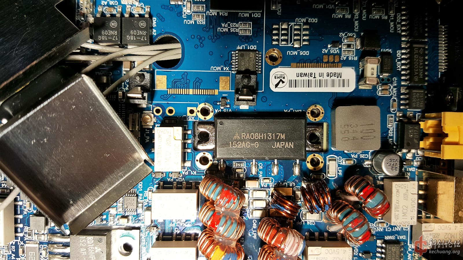

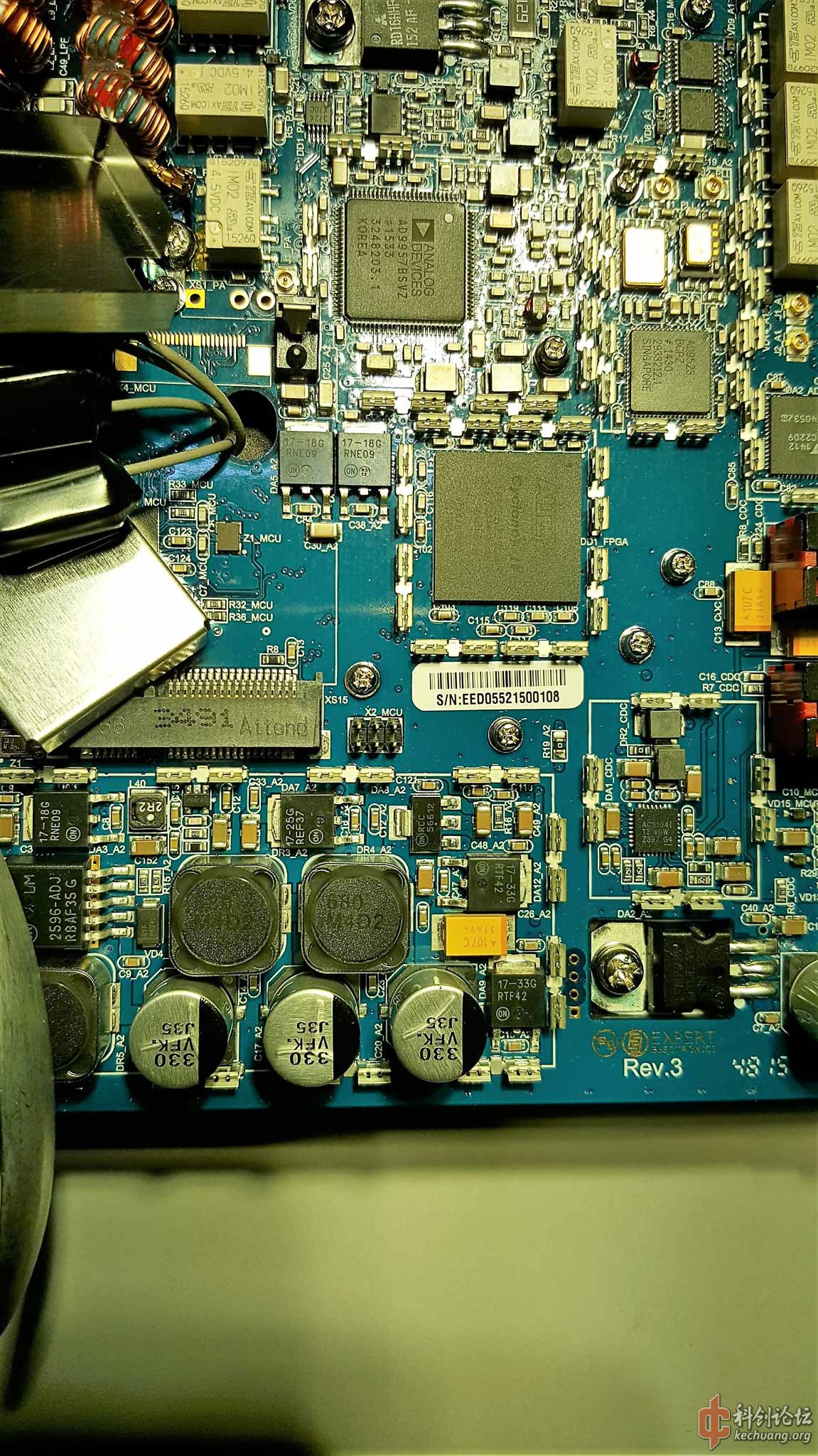

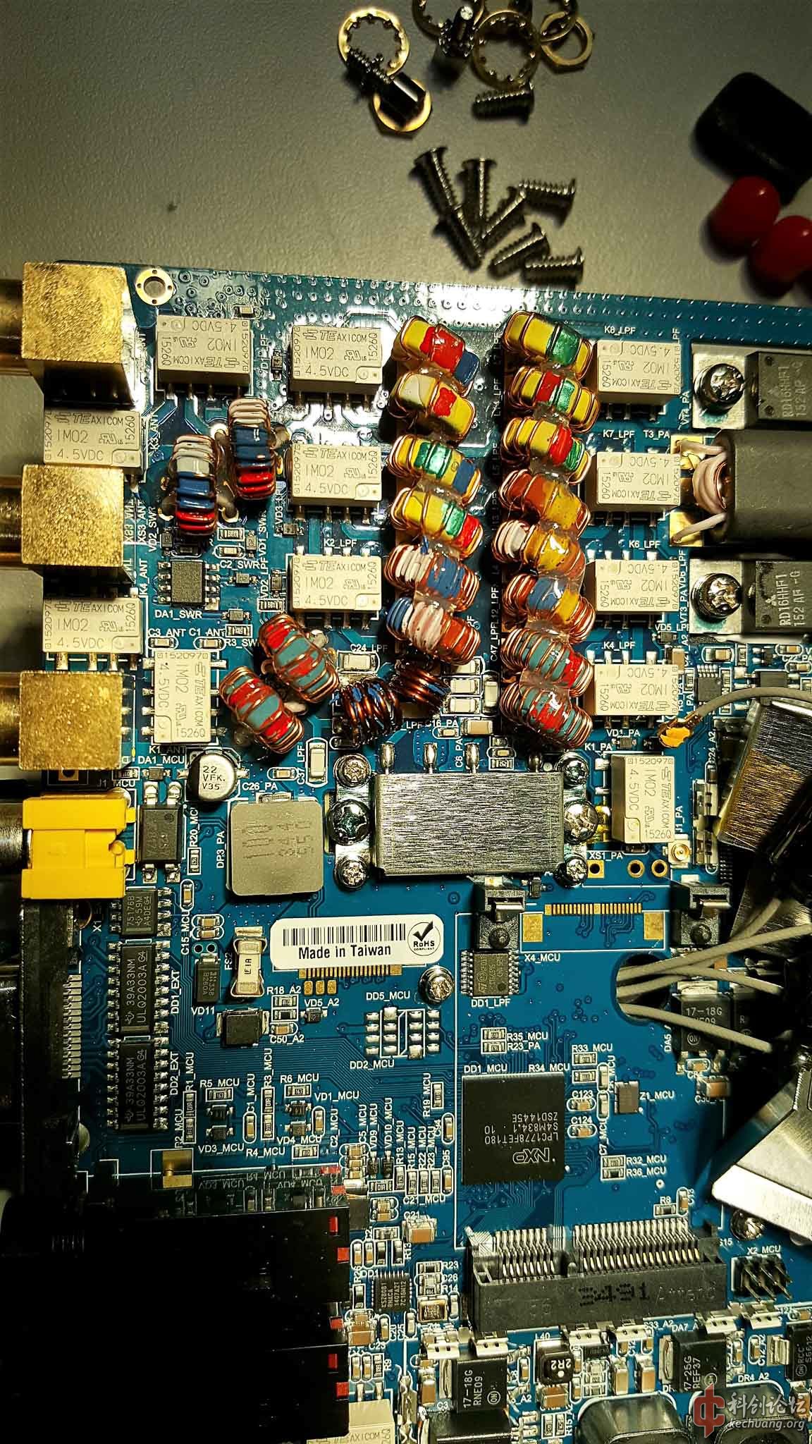

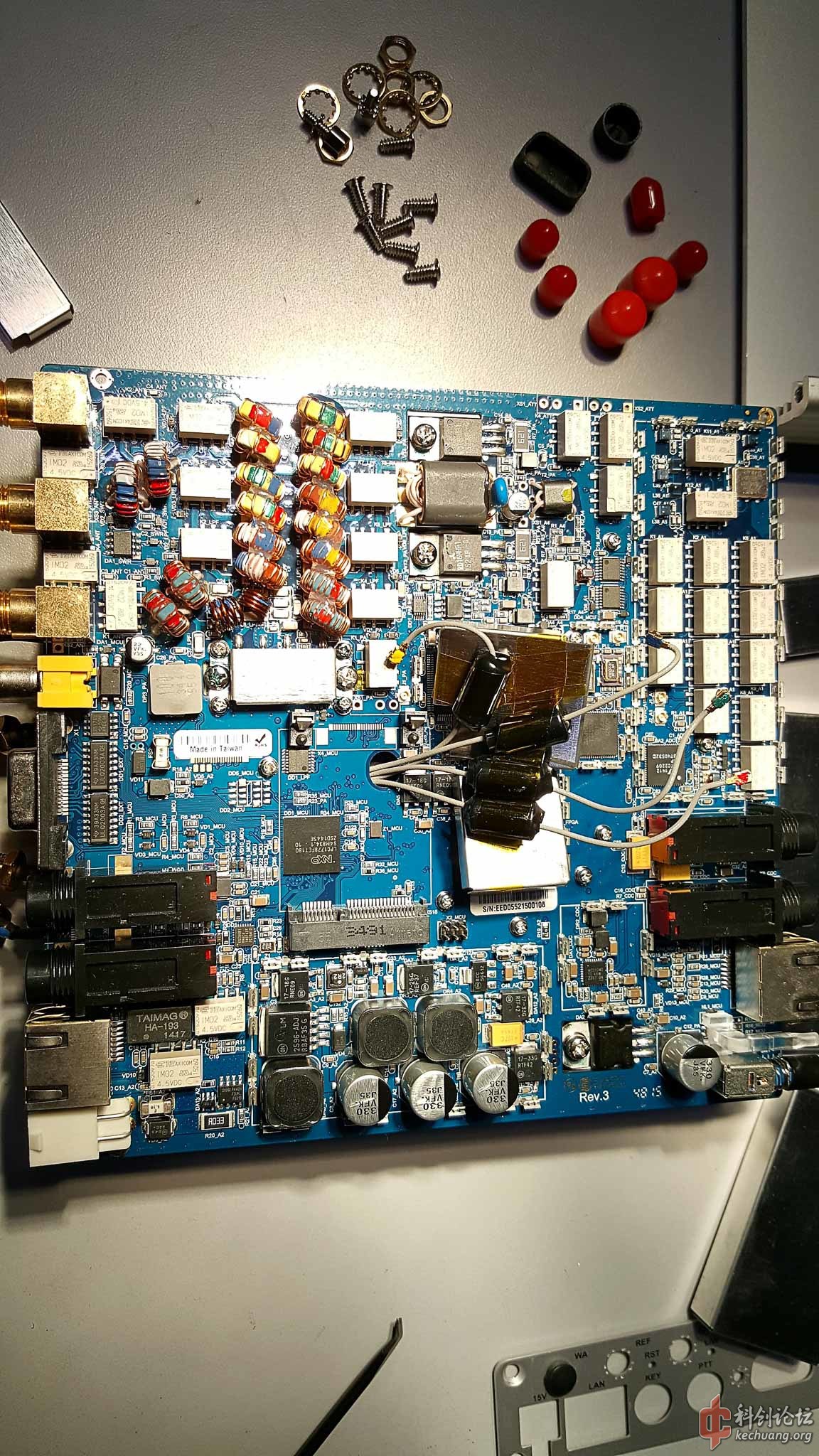

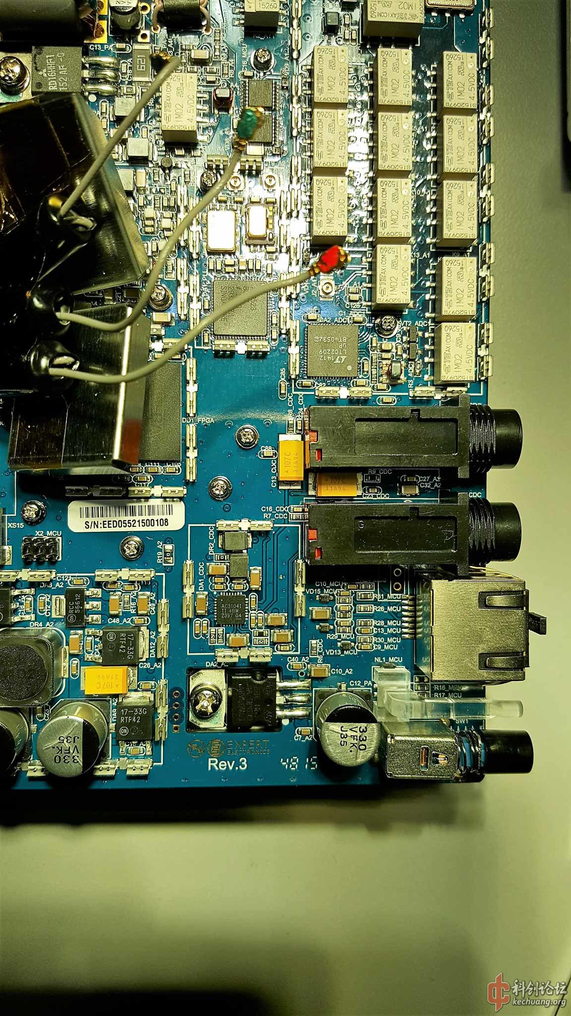

下面帖出拆解图片,由于有上一贴ColibriDDC拆解的基础,本帖不做过多说明。

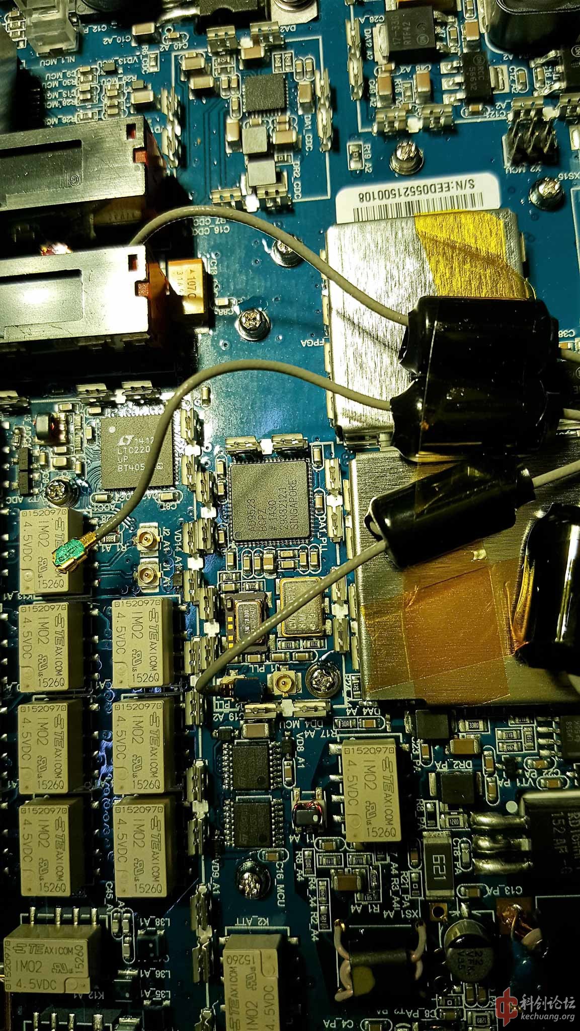

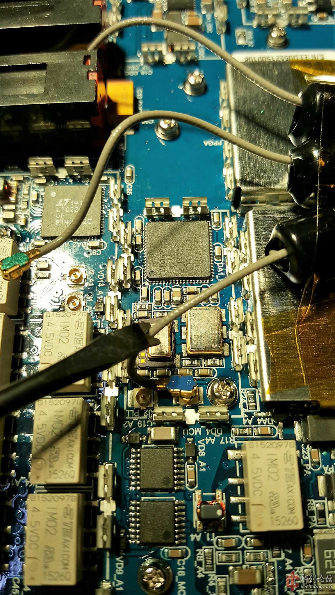

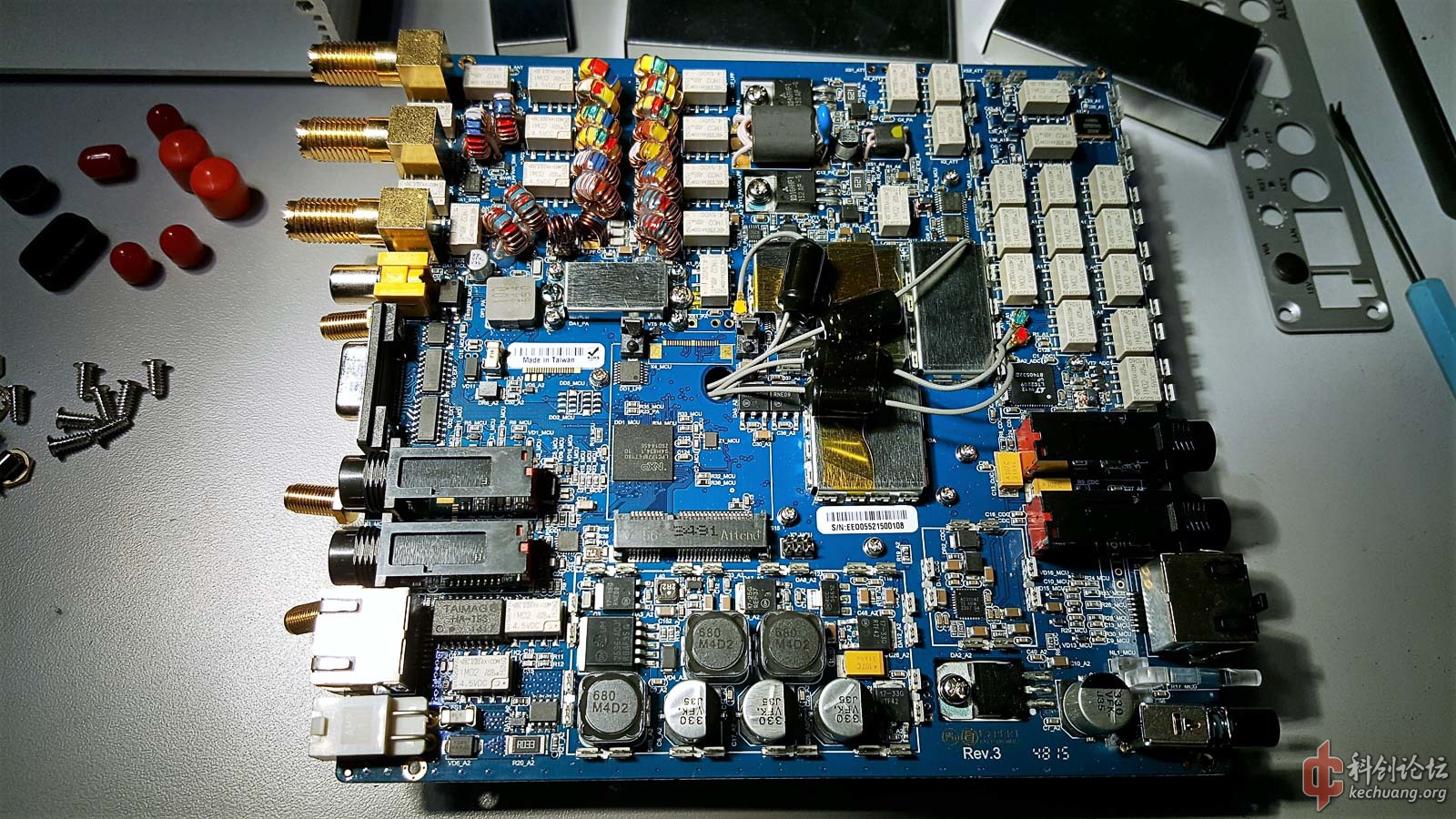

图片范围内能看到的这颗螺丝是松的,也没有像其它螺丝那样涂紧固胶。这颗螺丝平常安装在屏蔽罩内,应该是工厂制造时漏紧了。

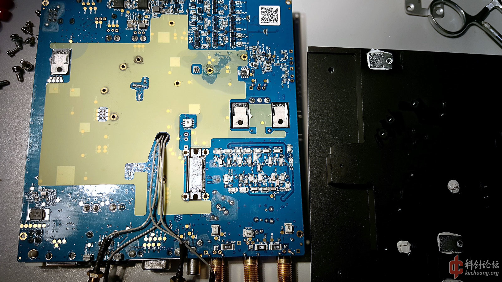

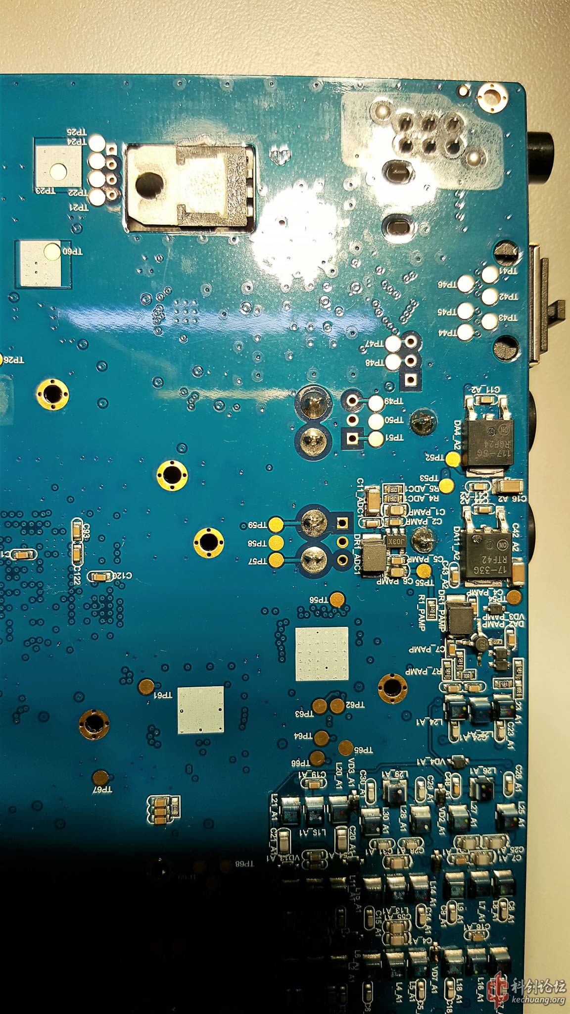

补一张V段模块的照片(上面图片中模块被屏蔽罩遮住)

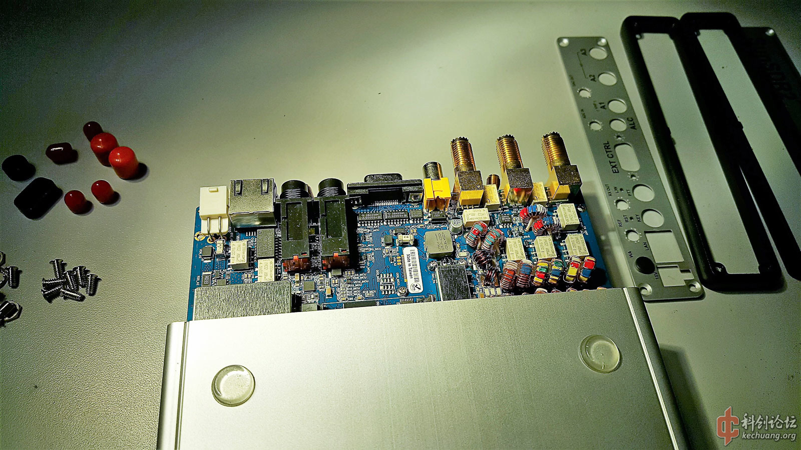

由于机壳卡得太紧,最后的安装不得不抡大锤。

复装以后上电功能正常,没有发现新的问题。软件方面与ColibriDDC相比多了一些发射相关的设置,其余参考前帖。

砸进去以后哐当,掉下一只UHF头下来。外壳设计略蛋疼。
没事,焊上就好。
