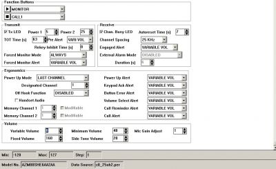

,接收音和按键提示音都是最大,按音量加减减无效,请教各位怎么写频才能音量可控,或者其他办法调整音量,吵死人了,谢谢

Per Radio / Volume /……
四项,设回缺省值,不要设到最大值,不行就是坏了。

求原始缺省值是多少?我的也是这个问题
