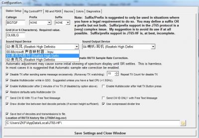

我用的笔记本,自带了麦克风喇叭,还有一个耳机麦克风二合一的插孔,我的电台通过耳机麦克风二合一的插孔与电脑连接,感觉怎么调节 sound input device,都是自带麦克风起作用,直接将电台放在电脑边上,可以收到电台,请高手指教

zkf0100007:[图片]我用的笔记本,自带了麦克风喇叭,还有一个耳机麦克风二合一的插孔,我的电台通过耳机麦克风二合一的插孔与电脑连接,感觉怎么调节 sound input device,都是自带麦克风起作用, .. (2017-02-15 21:17)
外接了一个USB声卡,搞定
