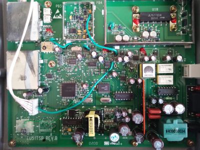

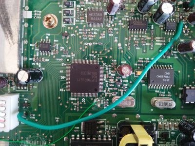

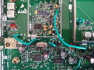

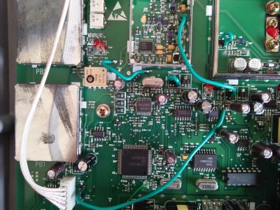

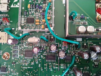

改线过程如下:
1、R234右边焊点连接R214下面焊点,然后拆掉R214后面的Q29三极管。
2、TP4点连接C151连接的圆焊盘。
3、从VCO里面的C192左边焊点连接到Q30的中间极上,然后划断C192之后的线路。
4、Q31和Q23的短接。
写频过程(接收:462.175  发射:452.175)如下:
   控制信道起始发射频率(MHZ)  输入:452.175
   要预设的控制信道的数目       输入:1
   00 信道发射频率              输入:452.175
以上就是我按照百度文库里面资料改造的450B,改完写频很成功,写入频率也能保存,重新启动中继电源,电源灯一直亮,TX和RX灯共同闪一下就熄灭了,然后我把对讲机频率设置成了 发射:462.175 接收452.175,对讲机发射时中继RX灯有时候亮一下,工作电流1.5A左右,大部分时间按对讲机发射键中继RX灯不亮,电流也没有,好像根本没转发,有电流时另外一台对讲机也收不到什么转发信号。
请问各位改装成功的老师,我上面改线路的方法正确吗?写入频率正确吗?还是还有其他没改对的地方?

天线呢?收发互相压制了没有?
