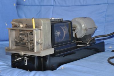

       给大家展示一台我的收藏设备,老报手们看着亲切,新报手们看着新鲜!
下面附上文章介绍。

【原创】回忆我曾用过的机械式收发报器材
                                                                     马  月
   在全世界各种莫尔斯电码播发程序应用电脑之前,各国全是采用电动机械式自动发报机及相关机械设备训练专业报手和运动员的。因为,那时电脑应用远不如现在这样普及,所以,在50-60年代,中国研究 机构与专业厂家根据用户需要生产了大批不同的报务器材(其中很多是仿制品)。我想,这是史实,无可争辩。
   这种电动机械式自动发报机俗称“快机”,其特点是需要专门凿好孔眼约1公分宽的特制纸条(俗称“孔条”)供它转动播发。“快机”上设有速度调节器,从十几 至几百电码/每分钟。因为,刻度盘上的标识速度与实际播发速度有误差,所以,训练时教练员们经常用秒表实际测量速度后再播发给学员抄收。当时,计算电码速度标准是按:电码字符个数/每分钟=速度(含报文中大小“间隔”),这种记速标准也是按前国家运动队要求进行的,那时,我们根本没听说过“WPM”速度概念,也许是运动队不用这种记速制,教练没给我们讲。
       为“快机”专门提供“孔条”的配套设备叫“凿孔机”,也是电动的。其外形象一台打字机,“凿孔机”正面的背后挂着一盘卷好的纸条,纸条通过机械左侧面凿孔 装置延伸出来,当打开电源开始打字时,随着机械发出的凿孔声音,纸条上留下了“快机”能识别的电码字符“孔眼”,当时,要求我们每人必须会看着“孔条”识读出电码字符。
       上述二台配套设备的“大小间隔”设计是按照1:3:5比例制作的,因为,你可以通过观看“孔条”上凿出的孔眼得到证明。当时,这些统一标准的报训器材被广泛应用在专业、部队及运动队中,不可能出现1:3:7的比例标准,否则,厂家制造设备就没有统一标准了。
       那时,在军体校训练手键发报,教练经常要求我们跟着“快机”同发,其目的是模仿机械发出的标准“点-划”及“大小间隔”,以备战参加竞赛时,通过“波纹 机”检测而获得较高分数。这种“波纹机”是当时手键发报的标准测试设备,一般在检验你的发报质量和大型竞赛时专用。此机械上装有一套指针自动记录装置,挂上一盘“凿孔机”用的纸条,把手键或半自动键电插头插入机械音频输入口上,打开电源后就可以发报了。从你开始发报到结束,所拍发的每一个电码字符、“大小 间隔”全部记录在“波纹机”输出纸条上,教练或裁判员凭纸条上记录的波纹图形,用尺子测量你发出“点-划”的方波是否等于要求比例?即3个“点”方波等于 1个“划”方波,测量“大小间隔”是否约等于1:3:5的比例要求。假如,你发报中若有“虚点”产生,则纸条上显示的是一个尖脉冲图形,对于“点大”、 “划长、划短”、“大小间隔”比例失控也可以从波形图中显示出来,尤其是“大间隔”若以7个“点”时间单位控制,肯定是要扣分的。因此,我们训练手键发报 时,“大间隔”全是按5个“点”时间单位模拟控制。当然了,手键和半自动键发报中的“大小间隔”都是靠人工手腕控制,毕竟无法同机械或电脑设计出的比例相比较,在实际训练中也只能掌握一个近似比例,总体要求还是以“清楚、正规、流利”为佳。

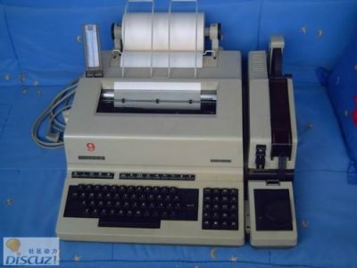

只看该作者 39楼 发表于: 2016-12-02
回 bd5wky 的帖子
bd5wky:
哈哈,都是好东西。当年单位有不少。我印象最深的是有一台俄罗斯1898年产的快机,所不同的是,它的动力是靠一个硕大的铜锤拉动的,需要间隔一段时间上发条。那快机真是漂亮,暗红色的木质边框配全黄铜机身,那大铜锤少说也有20斤。可惜的是,随着岁月的流逝,这快机也不知去向了。我很怀疑被当破烂卖了。多少好东西就这么不经意间消失了。不知你有没有收到木质机壳的电传机?还有一种叫做430的收信机?这收信机两个人抬都吃力,那时能收中国第一颗东方红卫星的乐曲。
      我的收藏品,德国西门子1000S电传机。收发电报分50BD(波特)、100BD (波特)。50BD相当于每分钟收发各400个字母,100BD相当于每分钟收发各800个字母。在发明和应用电脑前,广泛用在有线、无线通信领域中。取代了手工收发电报作业,大大提高了通信效力!
[ 此帖被BD1GT在2016-12-03 02:30重新编辑 ]
