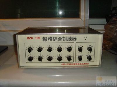

    我的收藏:报务综合训练器是总参通信部研制专供部队训练报务员的,可做收报、抗干扰报、发报等训练非常实用。经典收藏

BD1GT:    我的收藏:报务综合训练器是总参通信部研制专供部队训练报务员的,可做收报、抗干扰报、发报等训练,非常实用。经典收藏![图片]
....... (2016-12-08 18:56)
很不错的设备!

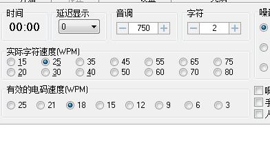

学习!!! Morse runner上练习,28WPM的速度,抄起来没什么大的压力,一个小时也只能完全正确地抄90个台,到实际通联确完全是另一种情况。 实际通联我用手键发,速度大致在18~20WPM,对照写好的文字发还好,基本不会卡壳,但抄收就跟练习时的情况相差太远,对方以过来就是一大串,抄漏很多。 通了两个欧洲台和国内几个台后,果断决定用CW TRAINER重新练习抄收。下图这个速度1分钟只能抄下来50个字符  看来还得多练,练好再上台。
