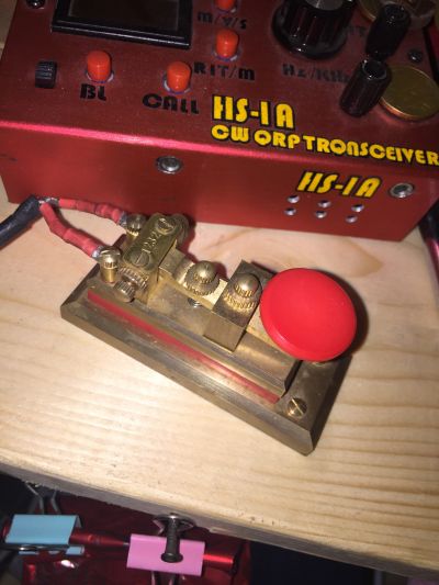

BH4XFW:[图片]
来一个,id chenkewen841028 (2016-11-10 22:46)
好的。

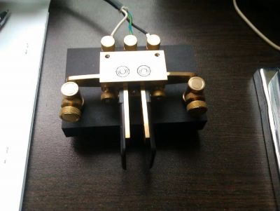

何老师:我去年在五五节现场买了一台您的S31,照片如下:
我已拍下S59,请您修改价格。谢谢!
