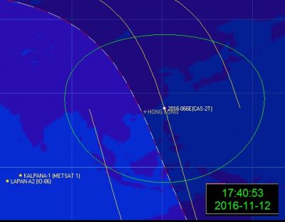

今天11月12日下午 5時和 晚上7時, VR2GY, VR2VBU, VR2UGP 和 VR2UIO 團隊已經接收到兩次信標了, 繼續努力中朋
下午5時接收信標     5.mp4 (1200 K) 下载次数:13
晚上7時接收信標     7.mp4 (1292 K) 下载次数:6
