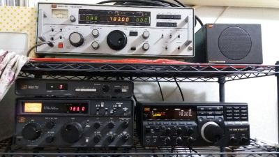

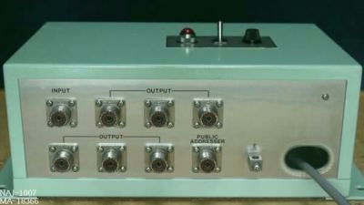

天线一入六部接收机 [复制链接]
离线bl7ia
2967
只看楼主 倒序阅读 0楼 发表于: 2016-11-07
不错,放大了十個DB

能承受反向功率吗?
离线bl7ia
2967
只看该作者 2楼 发表于: 2016-11-07
回 BA7KW 的帖子
BA7KW:能承受反向功率吗? (2016-11-07 21:45)
只能接收, 有 BK

只看该作者 4楼 发表于: 2016-11-08
德律风根用料应比 JRC 的好
看看能收到多远的中波台  , 只用支 多波段 GP

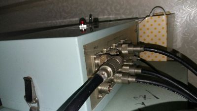

离线BD2VBB
2296
只看该作者 5楼 发表于: 2018-04-16
实际使用发现加上天线共用器有广播信号串入,我离广播发射台比较近,接收机直接接天线就没有广播信号串入,天线共用器输入端最好加短波带通滤波器。
