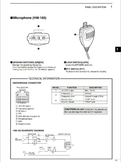

IC-703的说明书,里面有手咪的电路图及咪插接线定义:
ic-703 Instruction Manual.pdf (8073 K) 下载次数:238
离线7600
16342
只看该作者 5楼 发表于: 2016-11-06
回 BA7IA 的帖子
BA7IA:IC-703的说明书,里面有手咪的电路图及咪插接线定义:
[图片] (2016-11-06 11:22)
十分感谢!
已下载,仔细研究去!

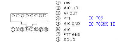

只看该作者 7楼 发表于: 2016-11-06
离线7600

回 BG4XCR 的帖子
BG4XCR:[图片] (2016-11-06 19:58)
谢谢!z这个定义和咪的线路图楼上pdf里面有,
要是使用说明有中文的就完完美了

只看该作者 9楼 发表于: 2016-11-06
接口定义和线路图

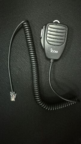

各种搜,都没有找到适合703的话筒
宝里这种hm36最多
打算买一个回来改了
原配hm-103
几十块钱一个的hm-36
据说可以加一级放大
本人系矮穷挫的屌丝

又研究了一会,
决定进一个HM-118N手咪
接口功能:
+8V 直流输出(最大10mA)
2)     频道加/减
3)     8V 控制 入
4)     PTT
5)     GND 麦克接地
6)     MIC 麦克输入
7)     GND 接地
8)     DATA IN数据输入
等待到货ing

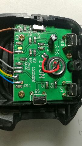

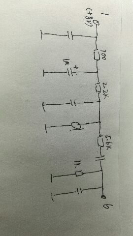

hm-118n  手咪到货
拆开看看里面线路,
首先插头线序和hm-103是一致的,ptt   up    dn    lock    这几个功能键接法和hm-103完全一致,
唯一不同的是话筒部分,
话筒部分已按板画图,贴片电容值没有标,就不知道了
感觉103的话筒是由机子提供的偏压,即插座的6号线,提供偏压兼语音信号输入,
而这个118n的是用的1号线提供的8v电压做偏压。
原厂手咪的驻极体话筒是三根脚的么
高手来看看,hm118n可以直接替换hm103么?

只看该作者 17楼 发表于: 2017-06-10
手咪可以直接使用,不过发射的语音不好,ssb声音有点怪异,现在一直闲置在一边,没有研究了。。。。
