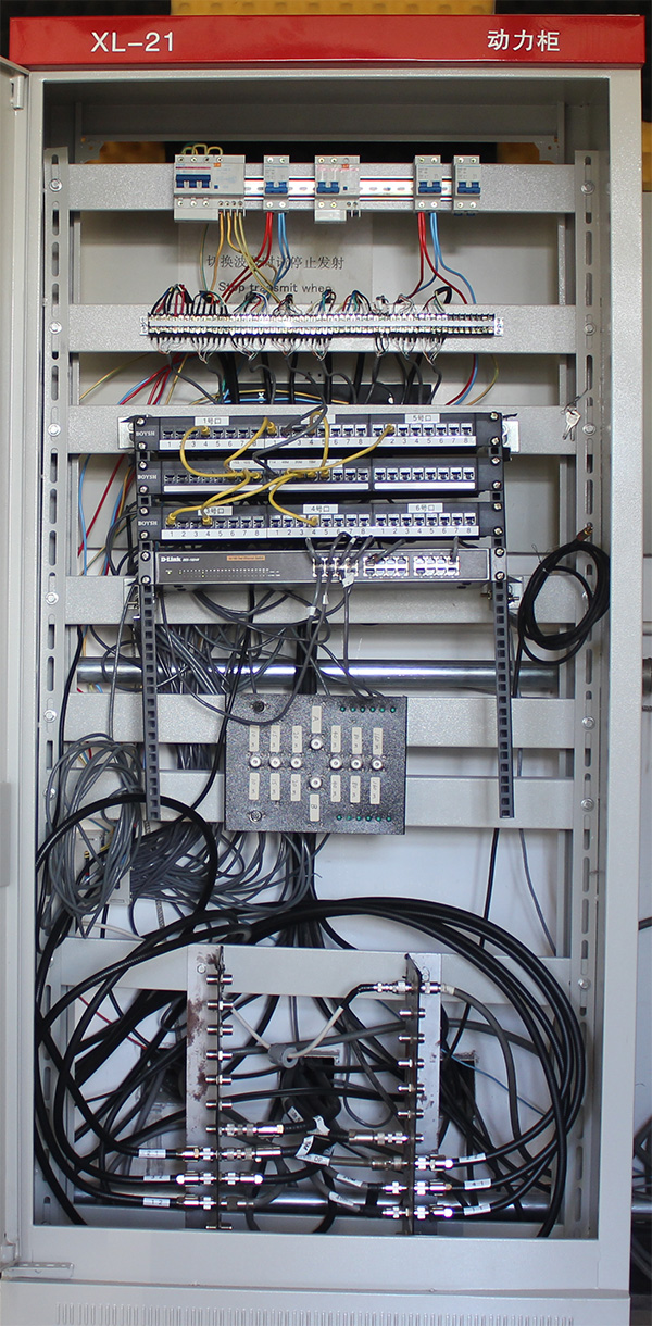

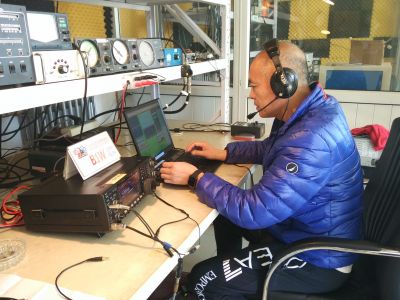

人员紧张就没有搞系数台,直接走双机,赛前测试以前2*6隔离度很差,这次干脆直接选择古老的对丝方案,每个工位有4条馈线接口,用一个14连接。换波段后也可以手动切换到相应的天线,操作员都感觉比以前方便多了。虽然以前用2*6在各个波段之间的切换非常方便,但毕竟只有6条天线可以选,但是基地现在十几条天线,要是用全了需要拉很多临时线造成桌面非常混乱。这次基地改造省去这些问题。
再多说两句电台室改造,这次改造设计规划了很久,本着尽量节俭方便使用的原则。工位设计了4张桌子八个工位,可以应付以后MM。旋转器和叠加控制器,在以前是个难点,比如1号桌子做40米需要把旋转器和叠加控制器拉线过来,但是当换波段或者另一个工位做40米时候又需要放到别的桌上,或者让对方帮助旋转,这样非常费时而且混乱。这次改造每个工位有8个网线插口,2个供上网使用,其他6个用跳线方式给旋转器和叠加控制器使用。这样只要拔下对应的控制器插到对应的工位就OK了。方便快捷还整洁。虽然插拔需要时间,但都能在1分钟内解决,基本符合要求。

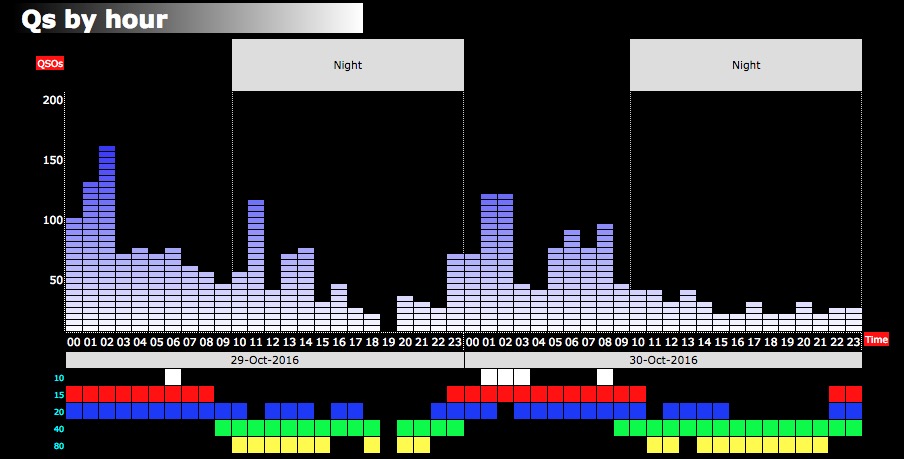

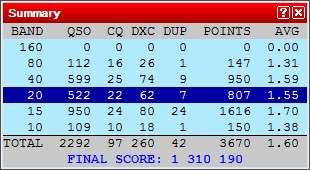

聊聊比赛感觉今年传播不是很好,以前欧洲开通基本听得见就喊得的到,这次费劲费大了,尤其晚上虽然40米还有传播,但因为是M2另一个电台居然找不到开通的波段,而且第一天3点左右突然功放出现问题,紧急查找问题,替换了新的功放结果耽误了一段时间。整体和我们预计的目标还有很大差距。以后有可能尽量加入系数台,如传播差可以加入同频辅助IN-BAND这样可以提高效率,因为SSB本身160米就比较少,所以这次没有架设160米天线,也丢失了不少系数,月底CQWW CW比赛一定安排160米天线。操作员对天线和设备的熟悉度要有所增加,经常切换不同对应地点的天线方向非常重要。总之对于新的电台室还需要一定时间磨合、改进。

只看该作者 1楼 发表于: 2016-11-05

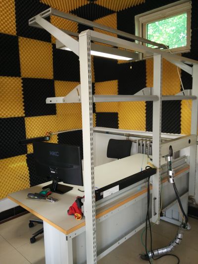

BD1GO码的文章内容虽然简单,但是要知道每次竞赛的背后,我们的竞赛团队和爱好者都为此付出了极大的热情和努力。

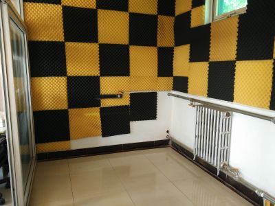

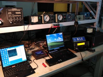

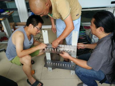

基地电台改造前:
虽然操作台硕大,但设备摆放并不合理,桌台后面的各类线路凌乱。对于OP来说,复杂的设备情况增加了操作期间的难度。

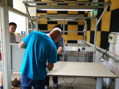

电台改造原由:忽然有一天,地主BD1RX运来了一车皮的进口工作台,然后。。。。哈哈!

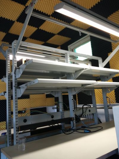

改造期间的照片:
非常结实的工作台!2台功放在高处,稳稳当当。
[ 此帖被BH1LHS在2016-11-06 11:17重新编辑 ]

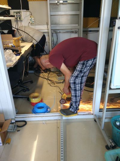

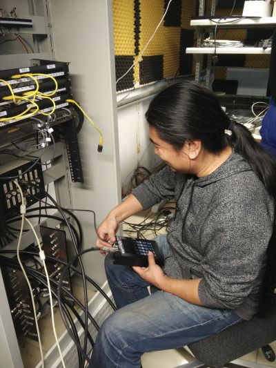

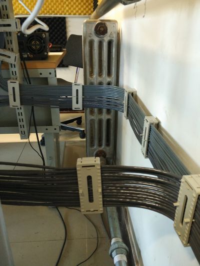

不能对不起这费了牛劲拉回来工作台啊! 一个字,改!
都是专业民工!
风骚的走线!
强迫症患者!
  强迫症患者!
总设计师:BD1GO (强迫症患者)
[ 此帖被BH1LHS在2016-11-06 11:27重新编辑 ]

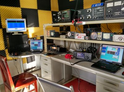

电台室改造断断续续历时了3个多月,JH1TEB 中山先生很荣幸成为了电台室改造期间的第一位体验者(CQAA CONTEST)。
目前电台室的改造仅完成了西侧的2个操作台,可以满足MS、M2组别的竞赛。

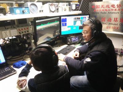

2016 CQWW SSB 父子齐上阵
基地电台室的改造还在进行中......很多想法和配置方案还在逐一落实到位。
已经完成的部分,希望在月底的CQWW CW竞赛能有更好的表现。
感谢地主BD1RX,以及在此期间给予电台室改造协助和支持的亲们,月底继续聚!

链接头使用错误,应该用N头!!!!!!为毛都用M头?
12220
只看该作者 18楼 发表于: 2016-11-06
把线码得这么整齐,会不会有干扰,另外会增加多余电缆长度和损耗吧
离线BD4CB
2280
只看该作者 19楼 发表于: 2016-11-06
回 永远的FM 的帖子
永远的FM:把线码得这么整齐,会不会有干扰,另外会增加多余电缆长度和损耗吧 (2016-11-06 22:05)
损耗 在短波上不是太大的问题。
